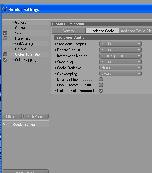

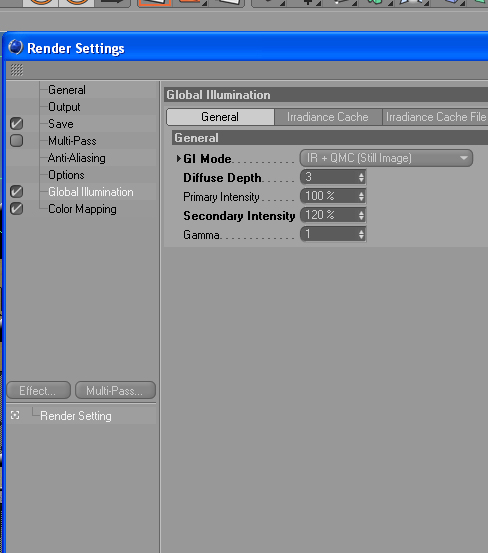

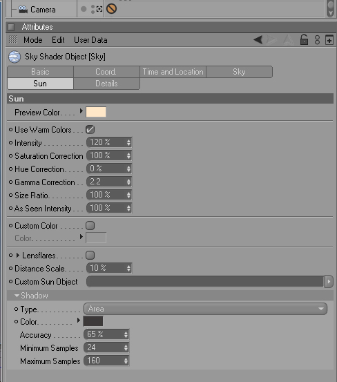

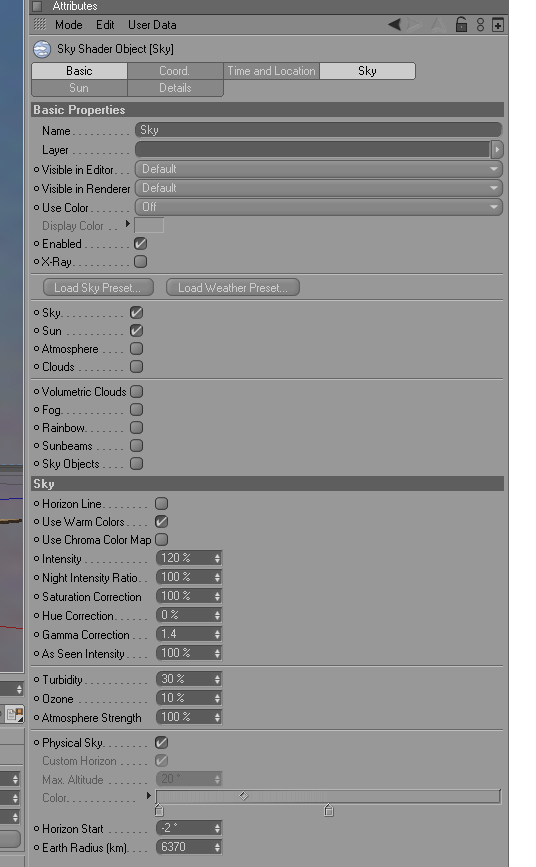

Ho usato solo physical sky...cmq allego schermate...
grazie
