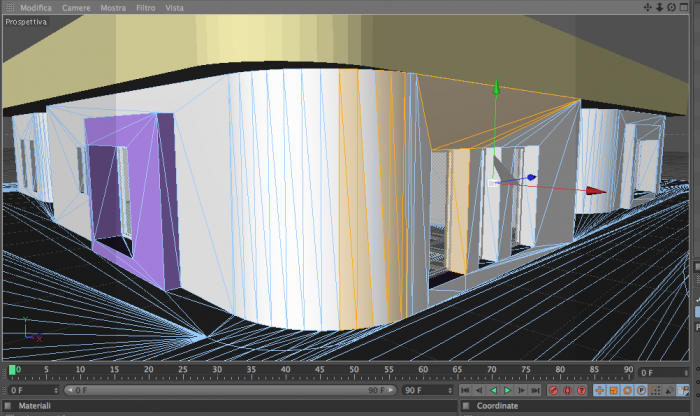

scrivo per la prima volta e specifico di essere alle prime armi, di conseguenza abbiate pazienza...

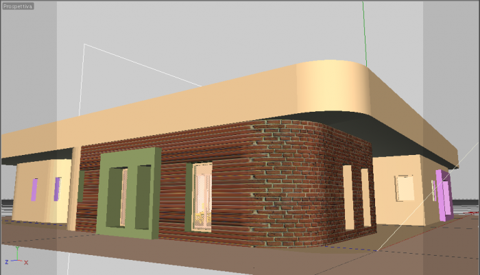

una cosa che mi interesserebbe in primo luogo, sarebbe il fatto del perchè, una volta inserito un 3d eseguito con archicad o sketchup in cinema, i vari muri non sono come i solidi costruiti all'interno di cinema stesso, ma sono tutti suddivisi in triangoli ecc. questo mi crea diversi problemi durante l'applicazione delle texture poichè vengono tutte sbagliate e notevolmente brutte. ho provato a cambiare la proiezione della texture (da u UVW a piatta ecc..) ma non riesco ad ottenere ciò che desidero.
vi ringrazio in anticipo.

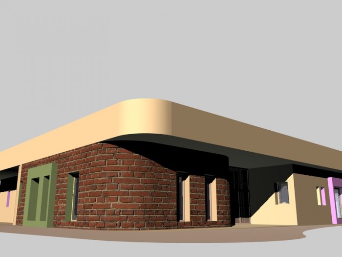

dato che non ho il v-ray, tu cosa mi consigli come luce esterna, per ottenere un effetto realistico?

si la scala della texture la farò, prima devo risolvere i vari problemi.
per mia sfortuna ho ricevuto il file sotto forma di sketchup, ed una volta che lo inserisco (in formato 3ds) in cinema, mi divide ogni cosa in facce separate, e non riesco a trovare un modo per lasciare il muro che dovrebbe essere tale evitando quindi di avere migliaia di oggetti.
da archicad le cose sono più facili, qua invece è un vero casino.
tu hai gli stessi problemi da sketchup??
Re: tipo di oggetti importati
mi legge tutti i muri come un blocco unico, e quando li esplodo diventano migliaia.
invece da archicad, ogni muro è separato di per se così come viene costruito.
