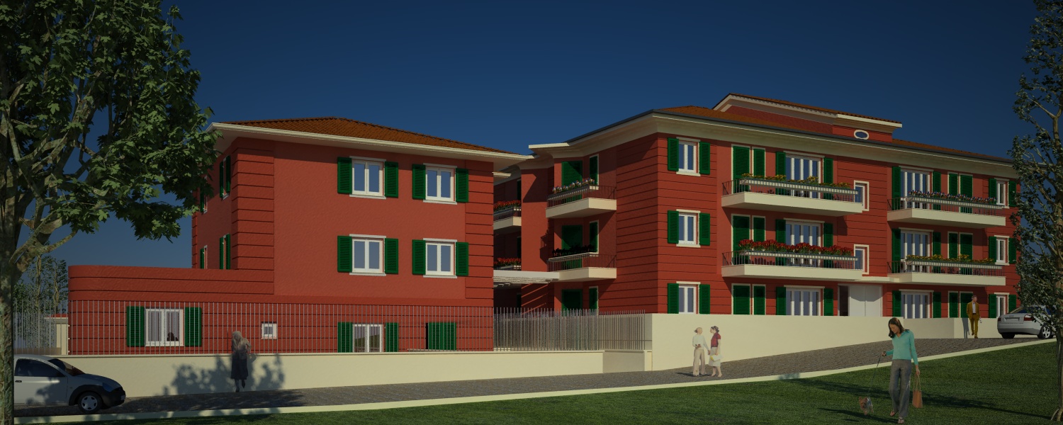

lavoretto alla ricerca del fotorealismo...
u.vivarelli
- Messaggi: 13
- Iscritto il: ven ott 15, 2004 7:04 pm
Per adesso ho utilizzato le seguenti impostazioni:
phSky+PhSun (senza nessun'altra fonte luminosa)
GI: Irradiance Map + LightCache - Ir: -3 , 1 - LC: 700
Come parametri possono andare?
su quali aspetti potrei iniziare a lavorare per avvivinarmi un po' al fotorealismo???

allora, l'erba, la ripetizione delle texture, i vetri, il cielo e il muro che sembra piatto come chiazza di olio. Mettici un po di bump. x le altre cose troverai un botto di risposte cercando con il tastino "cerca" appositamente creato
lo sfondo, al di la dell'abitazione, sembra nullo... si nota sulla sinistra, in basso appena sopra la macchina.
ah, la macchina sembra piatta e le persone non aiutano il fotorealismo (in questo caso), quindi trova delle persone fatte meglio oppure toglile.
ciao e buon lavoro

Ho rivisto il materiale dell'intonaco (ho aggiunto il canale duisturbo al bump) e il materiale dell'erba.
A livello di modello 3d vorrei solo chiudere qualche persiana qua e là.
Adesso vorrei agire sul materiale vetro: qualche consiglio?
e per quando riguarda il cielo, mi consigliate di mettere qualche nuvola o lascio così?
I particolari esterni (alberi,persone, auto) le sistemerò una volta messo a posto l'edificio.
grazie per le dritte!!

alberto11 ha scritto:ops...realtà..non relataalberto11 ha scritto:bene sta già cambiando..nella realtà i vetri li vedrai sempre scuri..e ti consiglio in cielo con qualche nuvola..e i colori secondo me sono troppo pastello..sbiadiscili un pochetto sono troppo accesi
ps parere personale ovviamente
