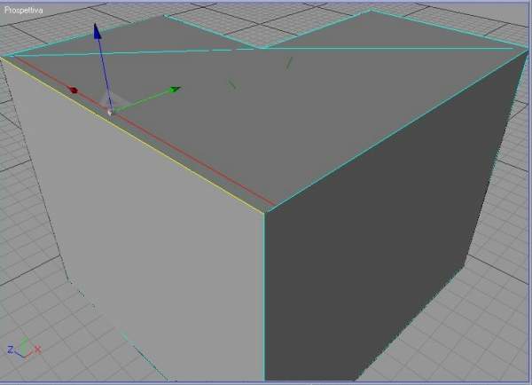

Ciao Mrmoose, si è così, pero me lo fa sulle estrusioni o sulle booleane di solito.
Posto un immagine, il solido che si vede è un'estrusione di una spline, l'ho reso modificabile, o connesso i pezzi, poi o tentato di smussare lo spigolo giallo, e il risultato è la comparsa della linea rossa.
Forse sbaglio qualcosa.

Ciao Verocuoio,
il problema dello "scivolamento" si verifica perchè probabilmente utilizzi lo strumento Extrude (estrudi) anzichè Bevel (smussa). ;)

Quoto Arkimed... assicurati di aver selezionato lo strumento Smussa :wink:
Se hai ancora problemi facci sapere, ciao :D

Tutto a posto, ora funziona, dopo aver connesso i pezzi, devo fare ottimizza, così i lati si attaccano e lo smusso viene.
Se a voi funziona anche senza fare tutte queste manovre, meglio così, comunque grazie per l'interessamento al "caso".
