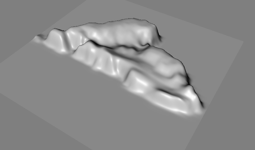

modellare terreno
modellare terreno
modellare il terreno utilizzando magari delle coordinate provenienti da un rilievo
planialtimetrico?
Grazie fin d'ora, ciao
Re: MODELLARE IL TERRENO UTILIZZANDO COORDINATE REALI
Posizioni una serie di piccole sfere in corrispondenza dei punti del tuo rilievo plani-altimetrico, le connetti in unico oggetto ed assegni il tag "collider".
Poi crei un piano sopra di esse, fai delle prove affinchè le suddivisioni non siano eccessive, lascialo cadere sulle sfere giocando con i vari valori per ottenere la giusta "ondulazione".
Credo potrebbe funzionare ma ripeto, è un metodo molto "casereccio".
intanto se può servirti posso consigliarti l'oggetto rilievo...qui puoi caricarti una mappa in b/n e avere i tuoi dislivelli
Premessa: quoto Nexzac, la cosa più semplice per me è creare la mappa di elevazione e usarla sull'oggetto Rilievo.
la faccenda della creazione di MDT dalle nuvole di punti è un casino, Rhino ha un plugin [mai usato...] e Allplan fa una cosa del genere nel modulo Territorio [ma è laborioso].
per farsi un'idea del problema si può guardare http://wiki.mcneel.com/labs/pointsetreconstruction. non dico nel codice originario Maxon ma sarebbe bello un plugin o uno script che facesse 'na roba del genere, ma è un lavorone, [anche computazionalmente parlando]
