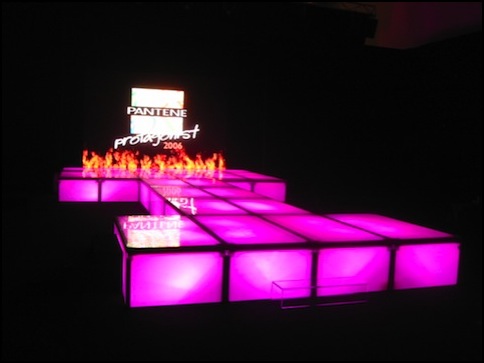

Ciao,
mi rivolgo a tutti ma in particolare al masterzone, se si trova a passare da queste parti...
Ricordo di aver visto, durante il corso, un materiale con luminanza che faceva un effetto di "bordi scuri" tipo ll'immagine allegata...
Come rifarlo?

ciao manu! immagino tu intenda la luminanza vero? in caso metti un gradiente colorato nella luminanza, magari di forma radiale o circolare cosi' ottieni l'effetto praticamente uguale :)

masterzone ha scritto:ciao manu! immagino tu intenda la luminanza vero? in caso metti un gradiente colorato nella luminanza, magari di forma radiale o circolare cosi' ottieni l'effetto praticamente uguale :)
Ciao Master :)
Arcnello, ho fatto più o meno come ha scritto master qui sopra... ma un pò più incasinato... :lol:
ho messo il gradiente nel canale alpha e ho assegnato all'oggetto un primo materiale nero e poi il materiale luminanza con alpha :shock:
Ora lo correggo come master insegna! :)

ehm, master, come hai detto tu non riesco...
mi vengono i bordi liminosi e il centro colorato... :?

Scusa, non sò come hai impostato esattamente la tua scena ma, se vuoi ottenere i bordi scuri, semplicemente a loro puoi dare un materiale diverso senza luminanza, no?

alla fine, per vari problemi, non lo faccio più questo effetto epr questa occasione...
