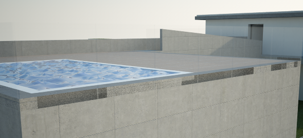

ciao a tutti,
ho appena terminato la modellazione e lanciato il primo render a bassissima risoluzione ed ho già notato delle cose che non vanno.....iniziamo bene....
Ho un vetro che appoggia davanti ad una parete in calcestruzzo.
Si formano delle macchie ogni tanto, però ho già aumentato a 0.01 il secondary rays bias, pensando che questo potesse migliorare.... (in realtà ho provato anche con 0.1)
avete qualche consiglio?
grazie
ciaoooo

scusami se non ti sarò molto d'aiuto dal punto di vista vray.
Il vetro di cui parli e che io a fatica percepisco, è quello che hai messo come balaustra o parapetto attorno alla piscina, applicato alla parte sommitale del muro perimetrale?
Se è quello perchè non provi a discostarlo dal muro di pochi cm, anche nella realtà non lo faresti applicadirettamente al muro, ma avrebbe dei distanziatori.
Potrebbe essere che le macchie che si generano, sono appunto date dalla sovrapposizione delle due superfici, quella del vestro e quella dell'intonaco.
altra cosa, abbassa il dispalcement dell'acqua, sembra che sia un po' troppo agitata :D

ciao morph,
hai ragione in realtà sarà staccato.
Ok allora provo a fare una prova con il parapetto staccato.
Hai anche ragione che non si vede tanto...provvedo, è che ho sempre problemi con i vetri....sono un po' una ....capra nei settaggi tra specularità e riflessione.....
provo e mando l'update.
...anche la piscina sembra quella dell'alpamare.....

Quoto morph su tutti e tre i punti; le macchie sono senz'altro date dai poligoni del vetro e del muro che si toccano; il vetro và assolutamente migliorato (gli hai dato spessore vero? O sono oggetti Piano? :? ) ed il Displacement dell'acqua diminuito!
8-)
Metti anche i dovuti sostegni alle lastre di vetro altrimenti come si reggono?
