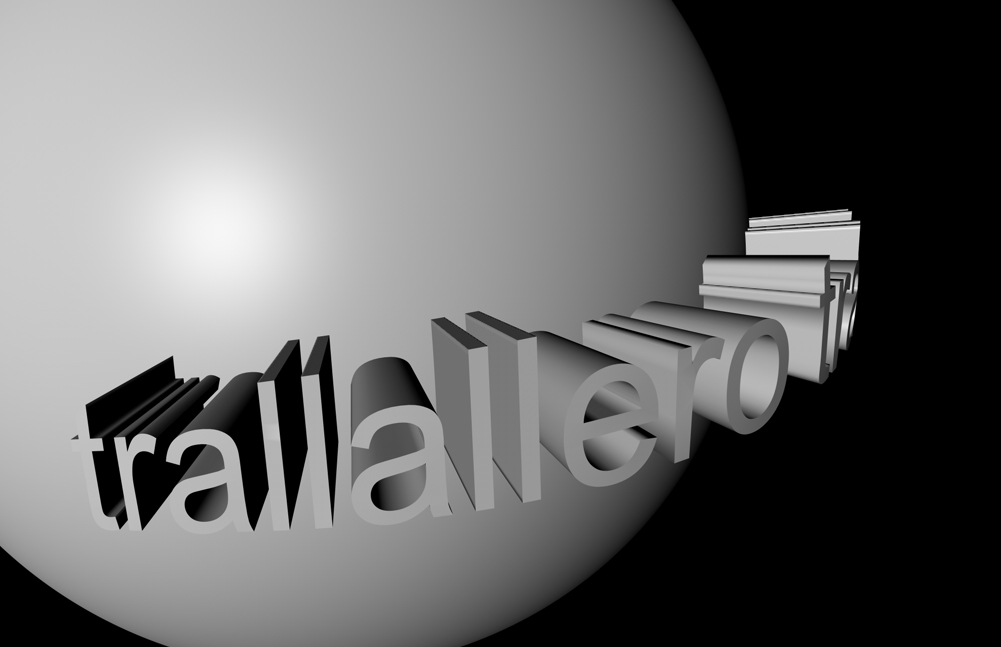

ho fatto una prova veloce che ti allego.
allora, se usi SOLO il deformatore a me non viene (ignorante come sono!!!)
xkè volendo utilizzare un testo estruso finisce x appiattire il tutto.
allora, io ho deformato il testo in modo che coincidesse con la sfera, poi l'ho reso modificabile,copiato e scalato la copia e infine inseriti entrambi in un loft.

aspètta... devi utilizzare il deformatore adatto.
io ho utilizzato il deformatore a sfera, tu devi utilizzare il deformatore piegare.
se il muro presenta piu curve, metti piu deformatori di modo che il testo segua il muro.
dopodichè, quando hai ottenuto la forma giusta, fai un "stato corrente ad oggetto" e ti crea la copia gia deformata, che tu puoi copiare e scalare e inserire nel loft.

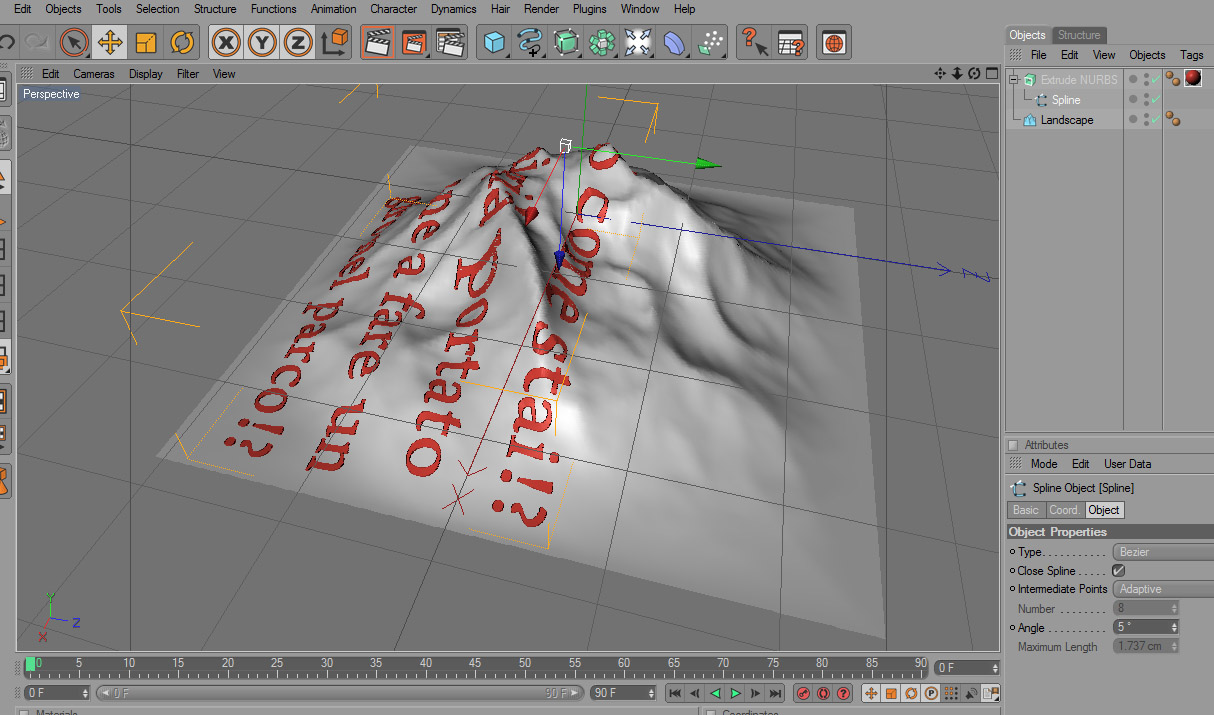

se la superf non è proprio un cilindro proietta spline (come nell'esempio) su superficie, altrimenti una bella texture mappata in modo opportuno mi sembra la soluzione migliore e più facile.....

mi hai tolto le parole di bocca.... ;)
