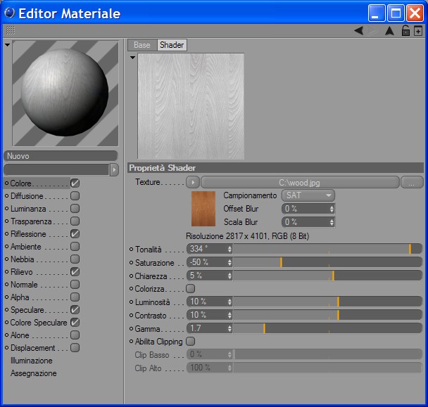

Mel88 ha scritto:una texture per un parquet sul chiaro... tipo un rovere sbiancato...ma non trovo niente... qualcuno puo darmi una mano?
Se ne hai una di un altro colore puoi provare ad avvicinarti al risultato cercato con lo shader standard Filtro, abbassando la saturazione e giocando con i valori di luminosità, contrasto e gamma.
Ciao :D

eh ciao :D haha non so nemmeno cosa sono i comandi che mi hai detto!! mi potresti fare un breve riassunto di dove li trovo? :D :D

Mel88 ha scritto:eh ciao :D haha non so nemmeno cosa sono i comandi che mi hai detto!! mi potresti fare un breve riassunto di dove li trovo? :D :D
Fai così: inserisci nel canale colore una texture di un legno qualsiasi, quindi, una volta fatto ciò, sempre sul canale colore seleziona l'effetto Filtro (lo trovi nel menù a tendina). Gioca con i parametri e vedrai che riesci.
Quello che ti allego è un esempio: se guardi bene vedi sia la texture originale che quella risultante dall'applicazione del filtro.
Spero di essermi spiegato, ciao :)
