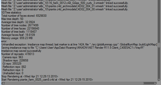

Ciao a tutti,
mi succede che durante il render con Vray il render si ferma durante il prepass, salva il frame e passa al frame successivo, salvandomi così un render inutilizzabile.
Mi succede sia in locale su un pc che con net render.
Ho notato che succede in tutti quei files che presentano oggetti modellati in autocad e poi importati.
E' già successo a qualcuno?
Allego anche la schermata che mi compare in net render.
grazie in anticipo

Sembrerebbe un errore nel salvataggio del file dell'Irradiance Map!
Prova a dargli un altro percorso!

esatto esatto,volevo dire anche io quello,a me lo aveva gia fatto un altra volta...magari è capitato perche magari il file si trovava in un percorso ed è stato spostato o è stato cambiato qualche nome di qualche cartella

Il percorso di salvataggio è quello standard di Cinema. I settaggi di render sono solo con IR come primary bounces e "none" come secondary bounces. Non ho impostato nessun salvataggio per l'IR e comunque lo fa solo con questo file, con altri non mi ha mai dato problemi di questo tipo

e se ti rifacessi i settaggi???magari hai frugato qualche cagatina per sbaglio,e rifacendoli puoi risolvere

Li ho rifatti 2-3 volte, copiato tutto il modello in un file nuovo e rifatto i settaggi... niente.
La scena non è pesante, almeno non in maniera eccessiva, non so veramente cosa possa essere. Tra l'altro ogni tanto lo fa ogni tanto no, per cui è molto bello arrivare al mattino pensando di avere 4 scene pronte e trovarle renderizzate ad muzzum

elimina gruppi di oggetti o luci dalla scena fino a che non trovi quello incriminato, a volte è un singolo oggetto non digerito.

a me sembra che l'errore sia interno al calcolo dell'irradiance, non tanto sul salvataggio (che viene segnalato come "successfully"), forse è una cosa un pò troppo tecnica per essere risolta qui.. hai provato a postare quella schermata sul forum ufficiale ? Sono sicuro che abbiano risorse tecniche più adeguate x risponderti..

Ho contattato direttamente stefan che mi ha chiesto la scena da analizzare, il problema è che su volontà del cliente non ho potuto spedirgliela

è un po un casino secondo me allora, personalmente non mi è mai capitato di leggere quell'errore :(
