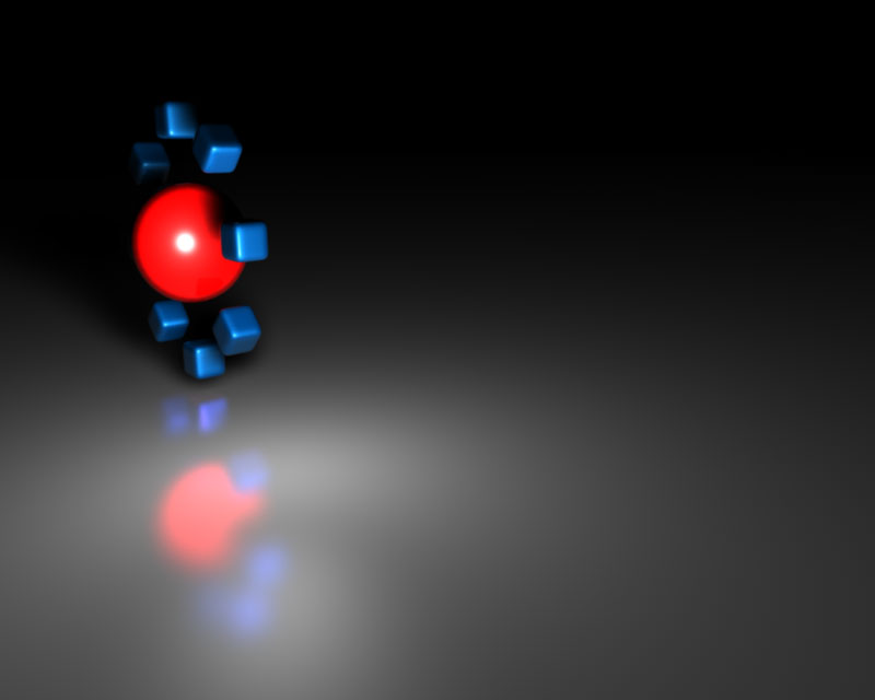

ciao si hai perfettamente raggione. Però a me la mia animazione sembra una cosa super semplicissima, si tratta: dei famosi 12 secondi i primi sei sono di movimenti di oggetti semplici e i rimanenti 6s comprendono un movimento di camera attorno agli oggetti. Gli oggetti sono: un cilintro semplice, un cubo arrotondato con un hipenurbs e reso figlio di una schiera per avere 7 coppie attorno al cilindro.
l'animazione è cosi composta: si accende una luce i cubetti ruotano attorno al cilindro come si fermano il cilindro inizia a ruotare su se stesso e come si ferma parte il movimento di camera. sotto ho posizionato un pavimento con un leggero riflesso.
come ho gia detto non ho nessuna gi ne nulla anche perchè non mi serve avere nessun realismo. Guardando tutti i video fatti con c4d che ci sono in rete la mia animazione mi sembra molto molto semplice per questo mi sembra strano che ci voglia cosi tanto tempo per farla, capisco un ora anche due ma più di 5 boh.
Non so non sono bravissimo per questo vi chiedo se è normale se è normale vorrà dire che farò le animazioni quanndo avro un pc ben piu potente :( :( :(
P.S ora non sono a casa e non ho i l file con me cmq se ne avete bisogno per darmi qualche consiglio in più inseriro sia il file che delle immagini, anche perchè essendo la scena cosi semplice i render me li fa in meno di 30 secondi. grazie ancora fattemi sapere. :shock:

ciao ragazzi. navigando ho scoperto una cosa fantastica. :o :D :o :D . il mio mac book pro di default faceva girare cinema a 32 bit e non ha 64bit come dovrebbe essere. Ora ho deselezionato la casellina apri a 32 bit e per quanto riguarda la visualizzazione di cinema e molto piu' veloce non so se cambia qualcosa nei render devo provare.
Devo anche provare se va meglio nella mia semplice animazione. Ora vede se cambia qualcosa.
Intanto vi allego qualche fotogramma ok, cosi potete dirmi se sbaglio qualcosa?
ok va bene? fatemi sapere se serve altro e come devo comportarmi. grazie :?:
