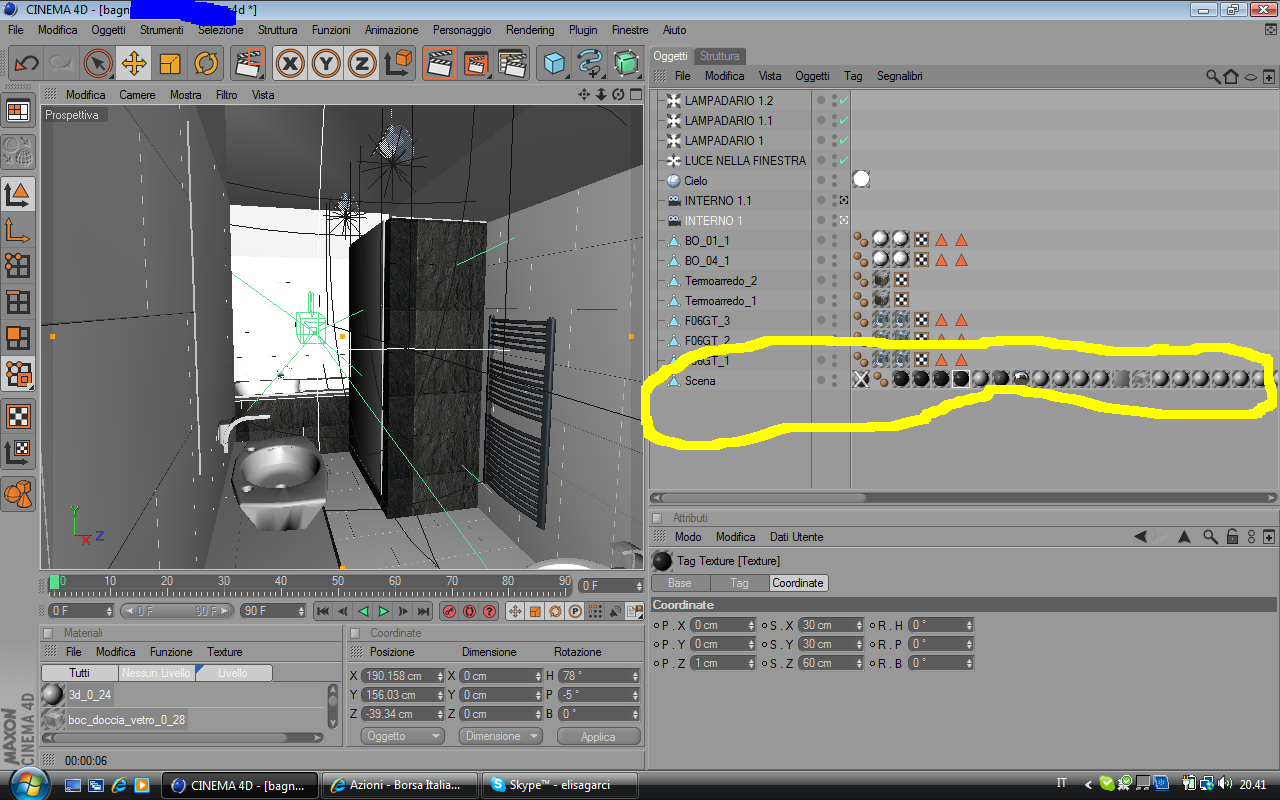

Gentilissimi, chiedo un consiglio, credevo di fare una cosa intelligente, ma secondo me ho fatto un bel casino, ho una scena in autocad, divisa per layer, l' ho aperta in Artlantis3 ho inserito i blocchi che mi interessavano (sanitari) perchè ho una libreria vasta in questo formato, poi visto che ora è possibile esportare, ho usato il formato obj.
Importato in cinema, ho i blocchi che sono un oggetto e quindi li posso testurizzare uno ad uno ma poi come vedete dall' immagine allegata, ho una scena che si porta dietro tutti i materiali, a questo punto io non riesco a metter le piastrelle , perchè quando vado per dire a mettere la texture sul materiale piastrella x, comunque mi seleziona tutta la scena, è un mio limite sicuramente il fatto di avere usato sino ad ora un programma più semplice come artlantis, mi trovo in difficoltà ad usare i tag. Ho provato a leggermi varie volte anche sul libro che ho acquistato il mese scorso, ma di un caso simile non trovo traccia.
Dove sbaglio, oppure è meglio esportare in 3ds e collegare tutto a colori??
Grazie Chicco

Allora non ho capito benissimo ma da quello che mi sembra di capire hai messo un materiale all'inizio e cinema te lo ha messo su tutto giusto? e' normale perche' se metti un materiale all'inizio e tutti gli altri materiali invece sono legati a delle selezioni, il materiale va ovunque...dall'immagine allegata non si vede, per caso tutti quei tag texture sono legati alla selezione? con un triangolino? perche' in quel caso significa che il tag e' legato al triangolino, tipo una parete o qualcos'altro...
In quel caso ti conviene selezionare in modalita' FACCE le facce che ti interessano e nel menu SELEZIONE dare il comando setta selezione, ti creera' un triangolino che potrai poi rinominare nelle sue proprieta (occhio al nome, maiuscole e spazzi) e poi nel TAG texture puoi associare il triangolino e isolare il materiale...
per quanto riguarda invece il materiale della piastrella in cinema la cosa e' molto manuale, devi quindi farti un unica texture in photoshop dove hai gia tu variato la piastrella, non ha sistemi automatizzati decenti cinema per poter inserire una texture di piastrelle random, devi avere una foto della piastrella e creare un PS un bel piastrellone...
