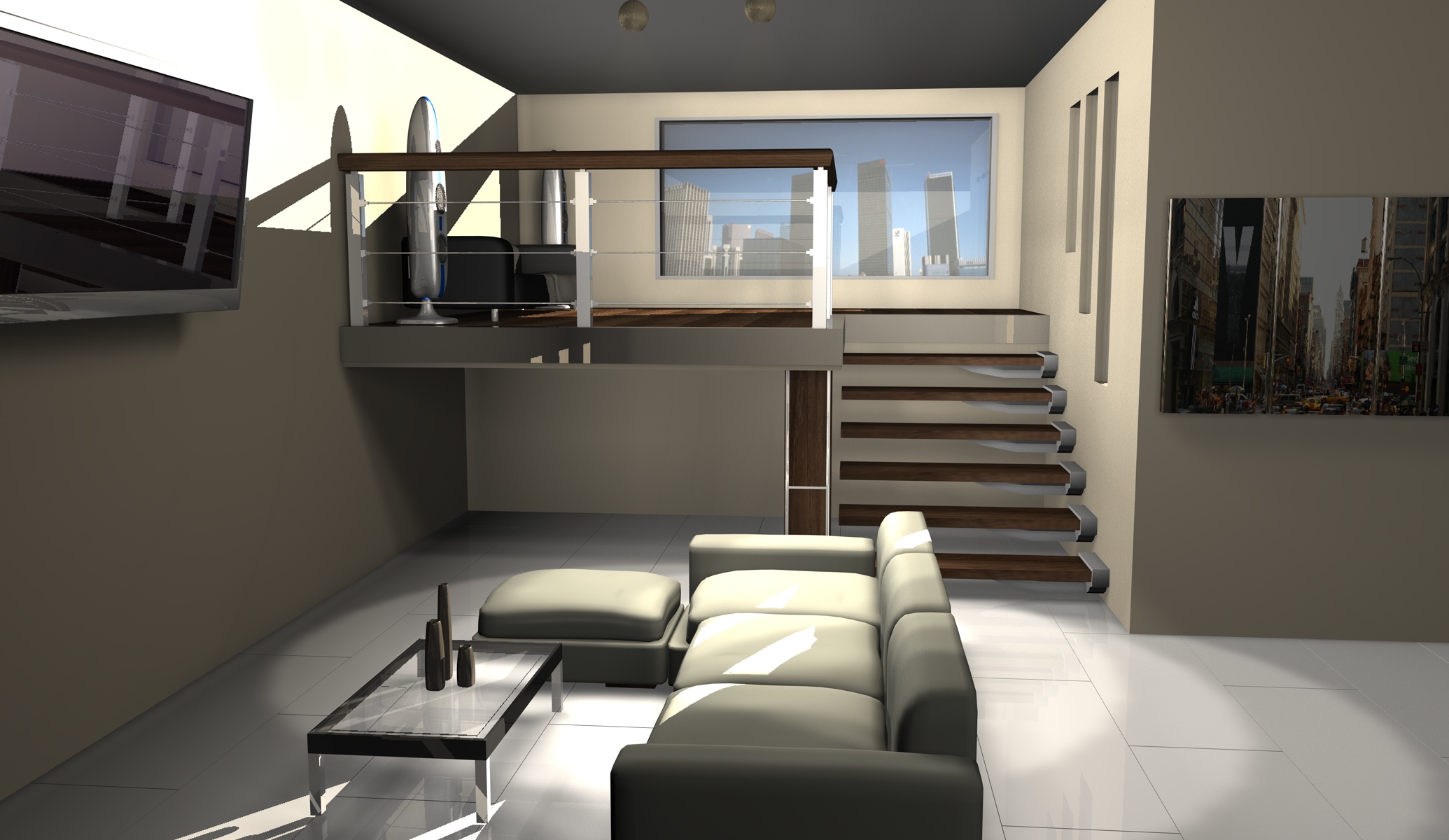

ricorda che in una foto normale dove si veda una finestra che da sull'esterno non potrebbero esistere lampadine che illuminino di piu della luce solare...

1-Controlla le proporzioni della scena, il soppalco dietro lascia poco spazio sia sotto che sopra per una persona in piede.
2-Il tavolino galleggia nell'aria (vedi ombra staccata dai piedi).
3-La doppia illuminazione (cosi come hai impostato tu) è sbagliata, sopratutto quella che brucia il muro in alto a sinistra.
4-L'arredo è un casino, la tv sta troppo in alto, le casse (siluri sopra soppalco) dovrebbero stare vicino alla tv, davanti la tv ci metterei un mobile con tanta oggettistica (per un maggiore realismo).
5-Non tagliare dall'inquadratura gli oggetti (tv, divano, quadro e lampadario).
6-Procedi per gradi, prima fai la modellazione, poi studi l'illuminazione adatta per la tua scena senza i materiali, cosi te ne rendi conto se ci sono problemi (zone buie, brucciate, macchie, ecc), aggiungi i materiali tenendo conto che per un maggior realismo gli stessi devono essere fatti bene.
Il render è solo l'ultima tappa di un lungo percorso. Pretendere di ottenere buoni risultati dedicando poche ore alla scena è sbagliato, per ogni passaggio dovrai fare tante prove, non cercare tutto e subito, come già ti ho detto, procedi per gradi, impari correttamente le varie tecniche, ci vuole tanta pazienza e dedicazione, qui sul sito troverai tantissimi post che ti spiega come procedere.
All'inizio è complicato perché non avendo familiarità con i vari termini ti rimani difficile digerire le cose, io stesso la prima volta che ho letto il manuale non ci ho capito una mazza, ma oggi le cose mi vengono più spontanee grazie anche a questo sito e alle persone che qui scrivono. Con il tempo vedrai che i risultati verranno fuori, dipende tutto da te!
Un saluto.

web_pirate ha scritto:accetto consigli, opinioni e critiche! Grazie, commentate!! :D

e per quanto riguarda i gusti penso dovresti un po' rivederli, un divano che guarda un muro di fronte non è proprio il massimo del comfort e della funzionalità, contando che per vedere la televisione si mette sul piatto della bilancia il fatto di avere il torcicollo per i due giorni successivi :D
fossi in te ascolterei i consigli "extra" che ti vengono dati, non c'è nessuna presunzione di nessuno, anzi...
posta i parametri dell'illuminazione e le varie impostazioni, altrimenti difficilmente qualcuno potrà suggerirti come migliorare
buon lavoro
ciao____
Re: Salone
Se è una finestra... dovresti rivedere l'illuminazione... xhè sembra un quadro. Forse riducendo i faretti dal soffitto... Fai qualche prova di illuminazione.... e vediamo come sistemarla.
Re: Salone
3dmansion ha scritto:web_pirate ha scritto:accetto consigli, opinioni e critiche! Grazie, commentate!! :D![]()
web_pirate ha scritto:Allora rogerio3d, per l'arredamento non mi puoi contestare i gusti o cose del genere. Le casse non sono per la televisione ma sono per un' area relax(sai, ti siedi nel divano e ascolti un po' di buona musica).. per il fatto di aggiungere oggetti non mi puoi contestare i gusti. se vuoi contestarmi i materiali poco reali posso capire, caso mai con qualche consiglio per migliorarli. Comunque grazie per le risposte!
