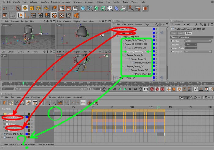

Ecco quà: ho modellato e riggato un personaggio e mi appresto ad animarlo.
Per migliorare la chiarezza del progetto, ho organizzato gli oggetti in scena attraverso dei layer. In questo modo posso nascondere quello che non mi serve.
Ho creato 4 layer per classificare tutto: Mesh, Bones, Controller e Set
Problema: una parte dei controller del personaggio, sono all'interno della gerarchia delle Bones. Se nascondo le bones, disattivando nel "Layer Browser" la spunta "Manager", gli oggetti che sono nel layer dei controller rimangono visibili nella finestra degli oggetti, ma non nel sommario della timeline.
Quando animo i suddetti controller, nella timeline compaiono i blocchi dell'animazione, ma non l'oggetto di riferimento nella lista degli animati.
L'unica maniera per evitare il problema è... tenere visibili tutti i layer.
Eeehh nò! Ci sarà una soluzione :(
L'immagine allegata sintetizza tutta la pappardella.

Per maggiore chiarezza: nell'immagine che ho allegato in precedenza, ho distinto gli oggetti fuori dalle bones nascoste, con il Colore Rosso e gli oggetti all'interno delle bones con il Verde.

Basta disattivare la funzione "Automatic Mode" nella tendina "View" della Timeline, selezionare tutti gli oggetti che si dovranno animare dalla finestra "Oggetti" e trascinarli nel sommario della timeline.
Non saranno immediatamente visibili (con me è così) fino a quando non verrà registrata una chiave per ognuno dei suddetti oggetti trascinati, in questo modo compariranno nella timeline...Et Voilà!
