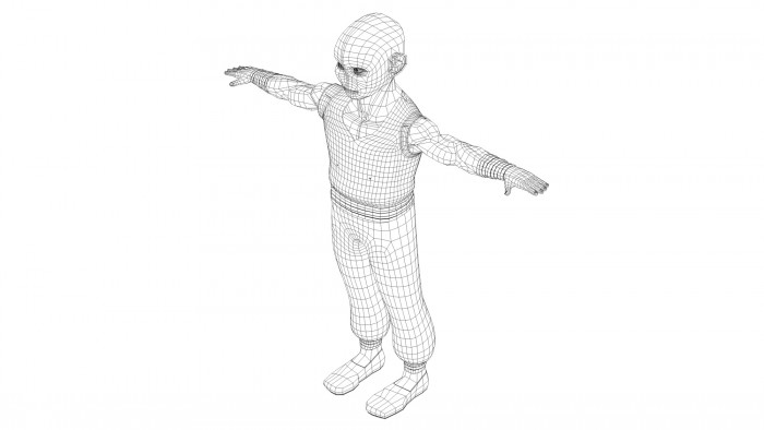

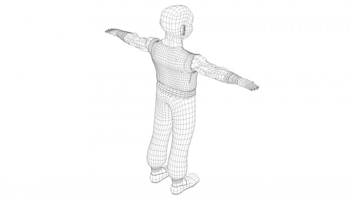

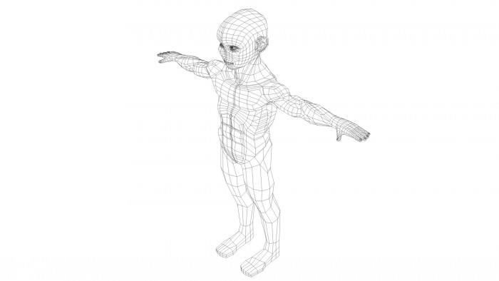

inserisco anche i wire
P.S.
originariamente avevo pensato di creare Crilin a torso nudo ( per questo la modellazione è maggiormente definita in quel punto ) poi però ho optato per una versione più comune

Stà venendo molto bene, anche se forse in alcuni punti la mesh è un po' troppo fitta.
Per quanto riguarda le pieghe dei vestiti, penso proprio che ti convenga utilizzare il displacement... l'ideale sarebbe realizzarle in zbrush

well...concordo con Arkimed che in alcuni punti la mesh è un pò "pasticciata", la pulirei un pochino dando maggiore risalto alla dinamicità della muscolaturainsomma farei seguire più armonicamente la dinamicità naturale del corpo...
Non so la finalizzazione del personaggio se un'immagine statica o un'animazione, però ti converrebbe sia nell'uno che nell'altro caso fare in modo che anhce le braccia non siano in sforzo, quindi diciamo non esattamente a T ma un pò più inclinate, questo ti permetterebbe di non avere quel rialzo innaturale del deltoideus e del mucolo pettorale che si unisce al braccio e quindi non doversi modellare in tensione...questo vale anche per le dita delle mani, che sono esageratamente piatte, in una situazione rilassata sono naturalmente più dinamiche...(conviene quasi sempre quanto il modello si allontana dall'essere cartoon e prende le sembianze di una cosa anatomicamente umana)
il viso fa pensare al crilin non più ragazzino, diciamo nella serie Z, ha la fronte meno esagerata e le orecchie più proporzionate...
Molto bella l'espressione del volto e in generale la sua modellazione...
Per i vestiti, beh io li modellerei, è più difficile è vero, ma ti darebbe molte soddisfazioni e soprattutto gestisci molto meglio la cosa...
un'ultima cosa, rivedrei un pò le proporzioni anatomiche, si che ha il testone, ma non è nemmeno più un bambino, nella seconda serie crilin cresce molto in altezza e le proporzioni del suo corpo cambiano...

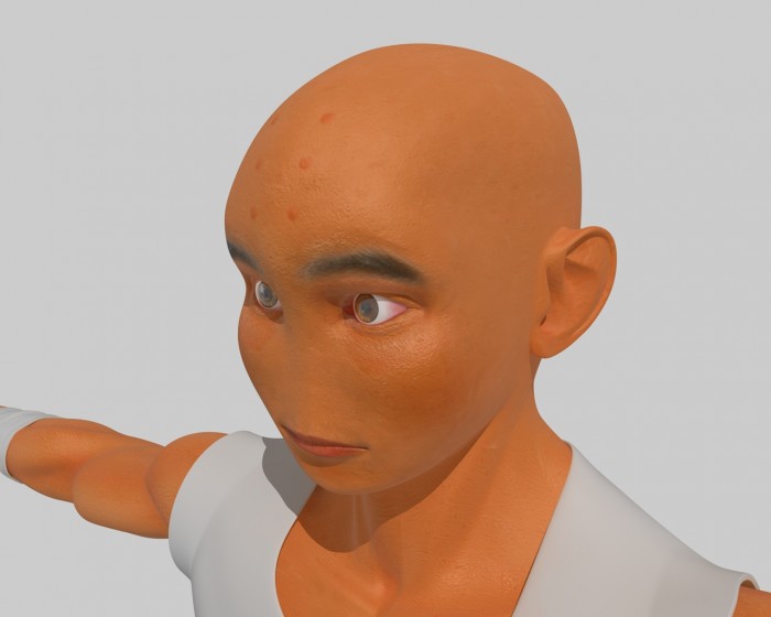

Con gravissimo ritardo posto la prima parte del processo di texturizzazione di crilin:
mi sono concentrato sulla parte "organica" del personaggio ( pelle,occhi...mancano ancora le ciglia) utilizzando dei riferimenti fotografici di popolazioni del sud-est asiatico.
Ho girato molto su internet ed ho visto che per la realizzazione/texturizzazione della pelle vengono utilizzati un'infinità di mappe ( color,epidermal, sub-epidermal...per simulare lo "skattering" della pelle ). Io ho realizzato solo 3 mappe ( color,specular e bump ) e ho smanettato un po' con il canale della luminosità...spero che il risultato vi soddisfi
attendo critiche e consigli
P.S. Posto due primi piano con e senza AO.
Ho cercato su internet il wip di Crilin, ma non sono riuscito a trovarlo. Ti prego indicami
il link, sono troppo curioso.
I render sono semplici render di prova, privi di settaggi particolari...siate clementi

Ben fatto, ma un pò troppo "arancione"!

Assomiglia alla carnagione del Premier!
mathonna!!!!!! ahahahahhahaha
