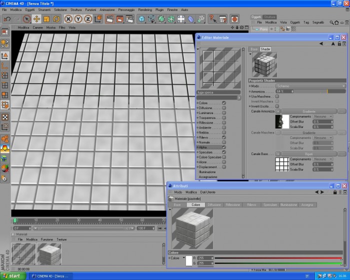

..prova a fare così: crei un mat piastrella lo applichi poi lo copi e lo modifichi aggiungendo un alpha invertito che evidenzia solo le fughe. e lo applichi come secondo materiale. Le puoi fare come nello screen allegato. Per l'alpha ho usato fusione per mescolare il ripeti delle fughe annerite con un gradiente per limitarle ad una parte limitata del pavimento.
Bye!
