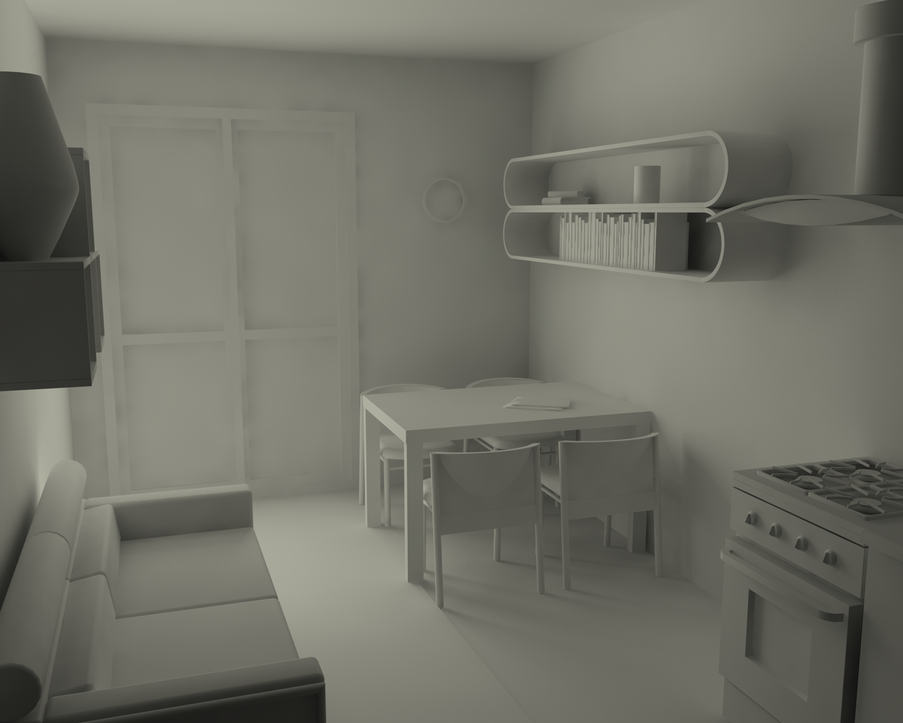

dopo essermi letto tutti i manuali ;-) ho trovato un pò di tempo inizio a capire meglio come funziona l'illuminazione e son riuscito a ridurre i tempi di calcolo notevolmente.
Sto facendo un interno ora, non riesco a capire come mai sopra l'infisso la GI mi faccia questa "nuvoletta" grigia.
L'appartamento è illuminato con GI e con luce area alla finestra.
consigli?

fai conto che questo era solo una prova per verificare un paio di materiali ma non ho aliasing e ho tutto a low...
Quindi il problema in render definitivo si sistemerà?
grazie ;-)
Re: Illuminazione Interno
stai attento a dove posizioni la/e luci aeree (se ci sono) perchè potrebbero andare ad inficiare con la geometria dell'infisso.
Di solito è meglio posizionarle all'interno dell'infisso davanti ad esso.
Per quel che riguarda gli aloni prova a mettere In GI/CacheIrradianza/
Densità Record/Medio e cambia Metodo di Interpolazione da Quadrati Minimi a Peso medio
questo sempre se vuoi tenere bassi i tempi di calcolo.

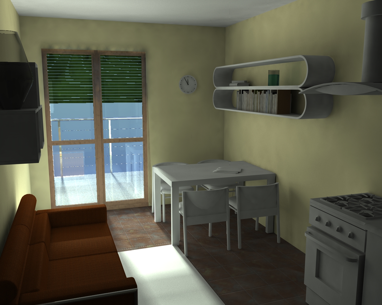

per il problema sopra la finestra chiedo venia, nell'importazione da archicad s'è posizionata dentro il muro XD ! quindi dava quello strano effetto.
Ho SKY: intensità 150%
luce infinita (sole): 250 % ombre area, inclinata verso la finestra di 45°
e una luce area subito dopo la finestra internamente con 150% intenistà, ombre area fallout lineare 500 mm (la circonferenza della decadenza cade poco dopo i muri come letto in manuale)
Qualcosa come dicevo è migliorato, però i muri son sporchi... molto... che faccio?

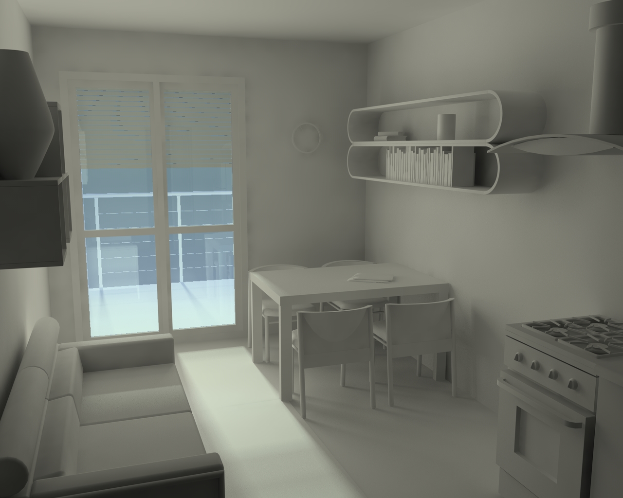

aumentate la qualità dei campioni stocastici nel Cache Irradianza
come la densità d' registrazioni

posto un'immagine senza materiali e un'altra senza ma con il vetro finestra...
dite che è scura?? a me sembrava andasse bene...
comuuunque...
eccole

Ho provato... ma mi rendedi pocoma più scura la scena con un piccolo alone grigio... spegne i colori con un filtro grigio praticamente.Patman ha scritto:Per eliminare queste macchie sulle pareti,
Patman
Inoltre ho provato ad aumentare la qualità è tutto a medio o quasi, gli aloni sulle pareti rimangono :-(
