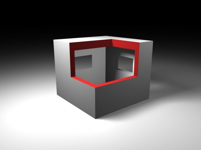

si, come dice il bravo nex, basta usare delle booleane e poi selezionare la superficie da utilizzare per visualizzare la sezione.
ho fatto una piccola prova semplice.

siete dei geni!!!.... grazie mille...... ma adesso io ho creato un solido, l'ho intersecato con il mio edificio. però il comando buleana come faccio ad applicarlo? non riesco a capire.......

devi inserire gli oggetti che vuoi fare intersecare come figli della boleana
prima quello a cui vuoi sottrarre la sezione, poi l'altro.
ti consiglio di dare una occhiata al manuale nella sezione shop...quello relativo proprio alla modellazione tramite le booleane... :)

per fare in modo che tutto l'edificio venga sezionato, devi inserire tutti gli elementi che vuoi sezionare, all'interno di un unico oggetto, non rendendolo necessariamente unico.
se poi, vuoi anche segnare la sezione, così come ho fatto io con un unico materiale, aloar ti conviene rendere l'oggetto unico.
