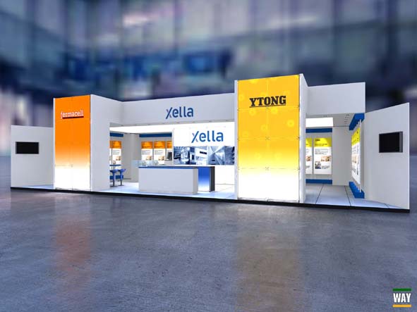

ciao a tutti,
ho un vuoto di memoria: sto facendo un rendering di un'allestimento fieristico usando l'HDRI (e quindi il radiosity). Come si fa a far scomparire quei fastidiosi "cerchiolini" che si formano su alcune superfici? So che dipende da un settaggio nella finestra della radiosity... ma non mi ricordo più quale e in che modo.
grazie mille
ciaoo
Luca

prova aumentando la risoluzione min e max..
le proporzioni: 1/5 ; 1/3 ; 1/1 8)

Ho avuto anche io questo problema, ma dalle prove che ho fatto ho notato che tendono a sparire aumentando la qualità dei raggi (da 1600 in su).

trovato l'arcano:
più che operare sulla risoluzione (min e max) bisogna aumentare i punti stocastici... peccato che così facendo gli "anelli" scompaiono ma si quadruplicano i tempi di rendering! :(
