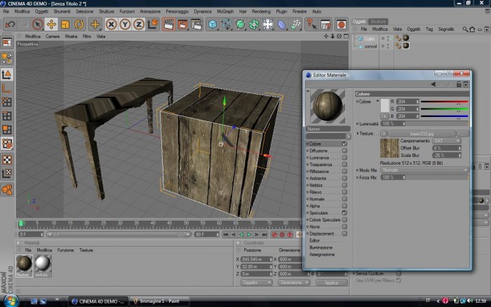

Ciao a tutti, sono nuova del forum e volevo chiedere un aiuto su un problema da cui non riesco ad uscire.
In pratica quando vado ad assegnare un materiale ad un oggetto 3d importato da autocad 2007, il materiale e le eventuali textures collegate vengono visualizzate male o non vengono visualizzate affatto.
Per capirci vi allego una immagine di esempio: il tavolino è importato da autocad, il cubo disegnato direttamente in cinema 4d: come vedete il materiale sul cubo è perfetto, quello sul tavolo no.
Vi ringrazio per l'aiuto che vorrete darmi!
marika
Messaggi: 10551
Re: Aiuto Per Applicazione Textures
molto semplice, se dai un occhio al TAG texture, ovvero la piccola icona di collegamento verso l'oggetto (la pallina piccola) dentro ci sono le informazioni di PROIEZIONE, se controlli il cubo, lui e' in proiezione UVW, che non potrai usare su oggetti principalmente importati, quindi sul tuo oggetto prova a mettere la cubica...vedrai va gia meglio :)

masterzone ha scritto:molto semplice...
adesso che me lo hai detto te è effettivamente semplice!

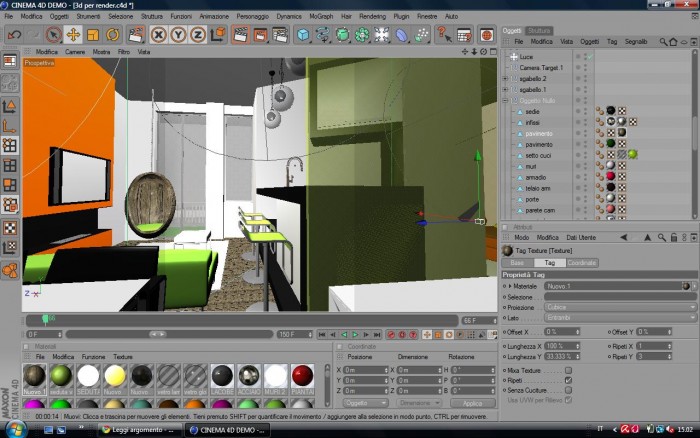

ti allego un'altra immagine, quello del mio 3d a cui sto lavorando.
Ho applicato la stessa texture sia alla poltrona appesa (che è un modello c4d) sia al pavimento (che invece è importato da autocad).Nella texture del pavimento ho settato "proiezione cubica" come vedi..ma l'effetto è comunque molto diverso!
Puoi aiutarmi ancora?? :(
Messaggi: 10551
Beh é naturale sono due oggetti che hanno dimensioni e forme diverse. Nel tag texture hai dimensione X e Y che tu serve per allargare e ridimensionare la texure. Tieni presente che cinema mette le texture sempre quadrate quindi se la tua é lunga la devi ridimensionare con quei parametri per farla ritornare decente. Scarica le texture che trovi nella nostra sezione , quelle delle arroway tex pack e quello a fianco ci sono ottimi legni.
Ale
Messaggio da marika81 »
masterzone ha scritto:Beh é naturale sono due oggetti che hanno dimensioni e forme diverse. Nel tag texture hai dimensione X e Y che tu serve per allargare e ridimensionare la texure.
Ale
ok ora farò le prove...ancora grazie! non sai quanto!!!
