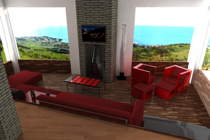

ho allegato la foto del mio primo rendering,
ho settato delle luci area con la forma di ogni finestra, posizionate di fronte ad ogni finestra con intensità 8%.
una luce ambiente al 4%
i dati riguardanti la global illumination sono i seguenti:
profondità 2
primaria 110%
seconda 90%
cache irradianza tutte su medio tranne il sovracampionamento debole
il rendering è durato circa due ore e mezzo...
vorrei dei consigli su luci ed altro per poterlo migliorare ulteriormente...
grazie mille in anticipo...
filippo!
Per ciò che vedo, io rivedrei le texture dei mattoni del camino... si sovrappongono in maniera errata... Data poi la camera da dove inquadri la stanza lascia presupporre che ciò che si vede fuori dalla finestra non sia di quella profondità a meno che la tua casa non sia direttamente su un dirupo... Aumenterei la dispersione del pavimento in legno, troppo lucido per essere parquet.. Buon inizio comunque... i guru del forum potranno indirizzarti meglio
