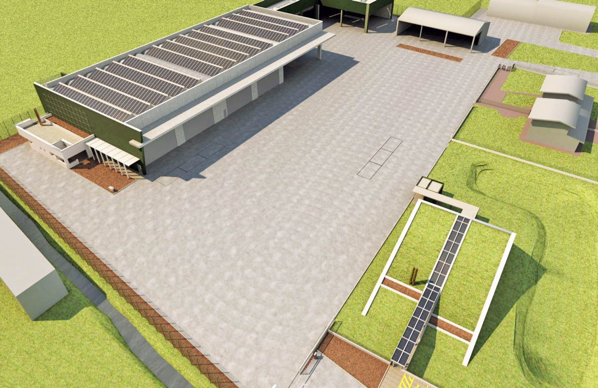

ho un problemino con questo lavoretto che sto facendo e volevo chiedere a voi tutti un aiuto.
Diciamo che non riesco ad ottenere un risultato che mi soddisfi pienamente nel senso che le immagini che ottengo sono un pò piatte, poco nitide,...
Cosa potrei fare per migliorare la resa??
La scena è illuminata con un HDR + luce infinito
motore di rendering AR
precisione 85
profondità 2
campioni 150
ris min/max: 250/600
Antialiasing migliore_ filtro: immagine statica_ soglia 10_ livello 2x2 4x4

per le testure effettivamente sono migliorabili, per esempio quella dell'asfalto, in internet dovresti trovarne di buone, a cui applicarai un po di bump - rilievo
per quelle delle mattonelle effettivamente sono ripetitive e come ti ha gia detto gabriele dovresti cercarne di piu grandi .. quelle che ricoprano il piazzale intero sono sicuramente testure professionali a pagamento.. tipo le arroway:

In effetti io uso ar2, per ar3 è necessario cinema 4d r11 vero??
ci avevo fatto un pensierino per prenderlo, ma prima volevo capire quanto questo influisce sul risultato finale...c'è molta differenza tra i 2??
