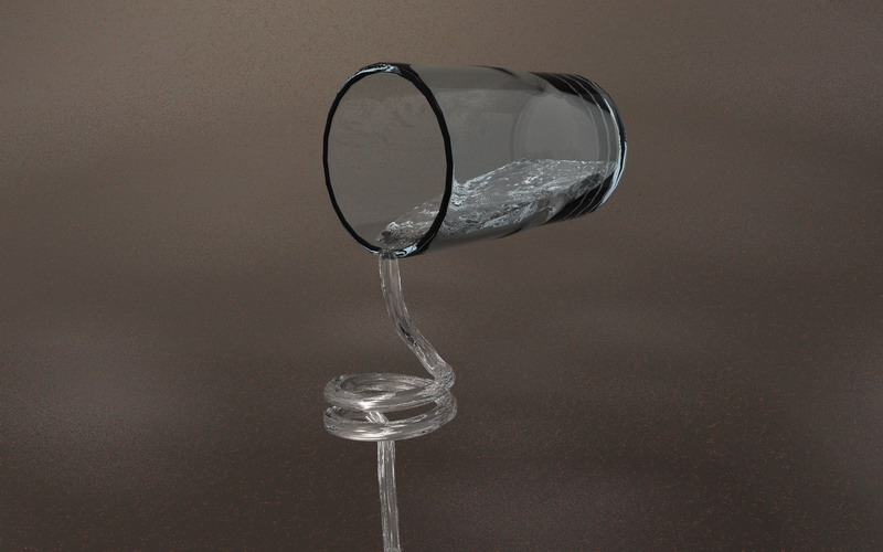

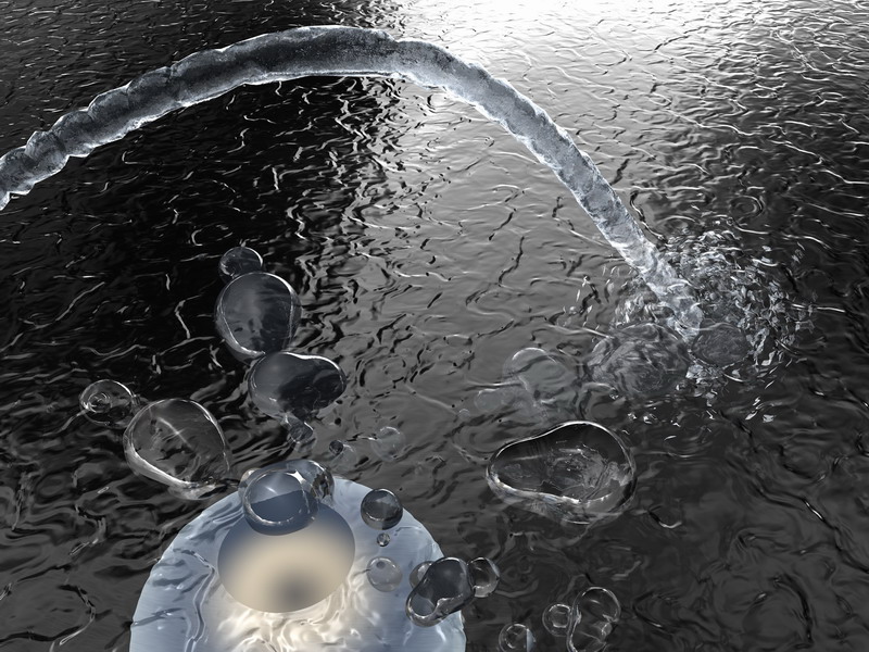

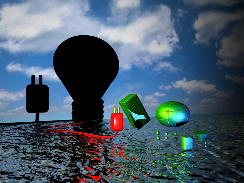

Elenco inoltre qualcuno dei miei progetti, sarei ben felice di ricevere le vostre obiezioni in merito ed i vostri consigli, ora chiudo velocemente scusandomi se mi sono dilungato troppo
