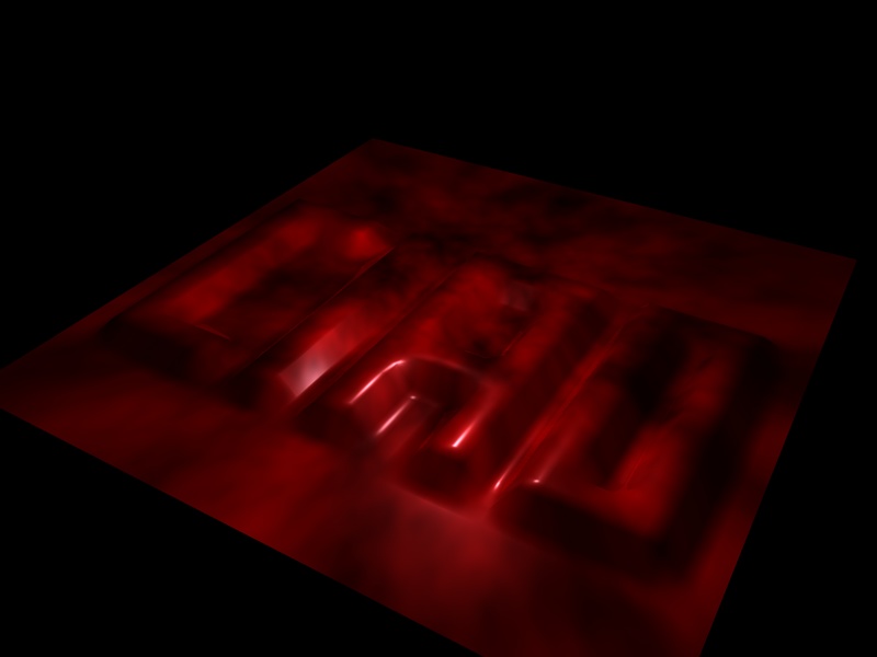

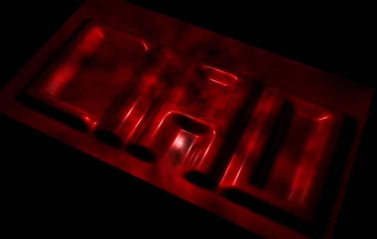

secondo me puoi fare cosi':
1-rendi il piano modificabile,
2-lo suddividi a sufficienza,
3-selezioni i rettangolini di esso fino ad avere la scritta,
4-"tiri su" le parti selezionate.
ti dovrebbe venire una cosa di questo genere

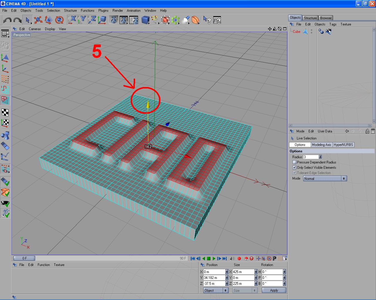

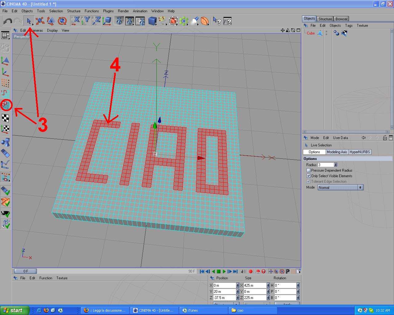

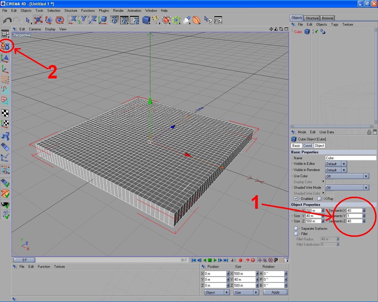

Messaggio da stranomavero »
eccomi qui!
ora provero' ad essere piu' chiaro.
1- suddividi a sufficienza il tuo cubo;
2- lo rendi modificabile;
3- passi in modalita' di selezione di superfici facendo attenzione di avere attivo il puntatore;
4- con il puntatore selezioni i quadratini fino a comporre la scritta che ti serve;
[nb: ricordati di tenere premuto SHIFT per le selezioni multiple!]
5- "tira su" la scritta.
spero di essere stato piu' chiaro questa volta.
