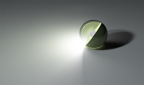

bhè, così è molto più chiaro!
una cosa del genere?
per farla c'ho messo una luce Area[la palletta grigia nel centro] che fa da illuminatore principale e un'altra Area [forma:Semisfera] appena più grande della calotta trasparente e molto più fioca di quella interna per migliorare la resa delle ombre, entrambe con Decadenza Quadratica Inversa.

Non so se devo mettere una luce all'interno della mia pallina (composta dalle 2 semisfere), oppure usare solo la luminanza del materiale.
questo è un problema metodologico.
il materiale è trasparente? c'è una luce dentro? -> ci va una luce dentro.
Ho provato con solo la luminanza (e GI attivata), ma la luce che "emette" non è sufficientemente forte.
puoi alzare al 500% la Luminanza oppurre aumentare il valore di Genera IG in Illuminazione, dipende da te.
