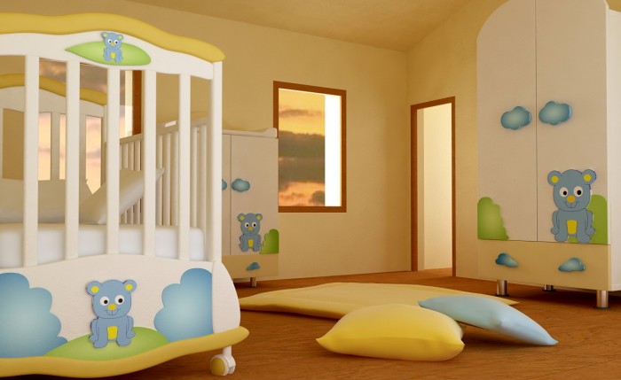

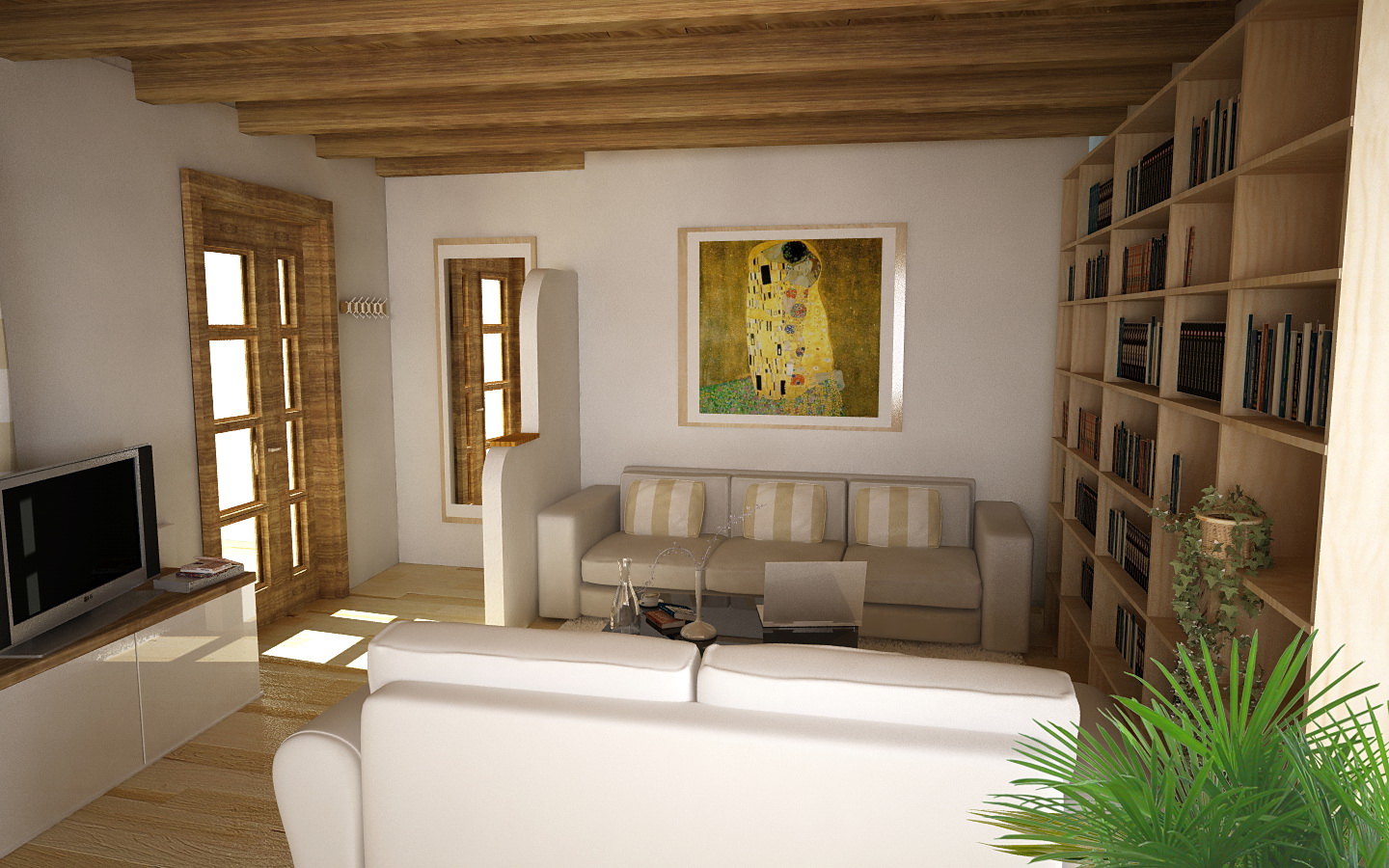

mi salta all'occhio la mappatura del legno della finestra o porta finestra, credo che nella parte verticale anche la venatura del legno dovrebbe seguire la direzione verticale
nella prima immagine della cameretta forse sovraesporrei un po' di piu' la fotografia esterna vista in confronto al muro

si vero..mi sono accorto tardi dell errore della texture del legno della portaelisa ha scritto:hahahha che onore il lettino che avevo modellato per il libro

ottimo lavoro.
il lettino/culla ha le ruote dentro il pavimento.
lo sfondo è da sistemare
diminuirei il bump del pavimento

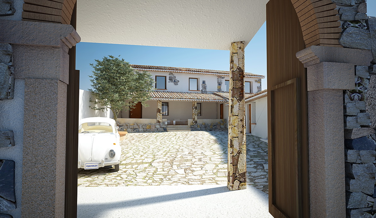

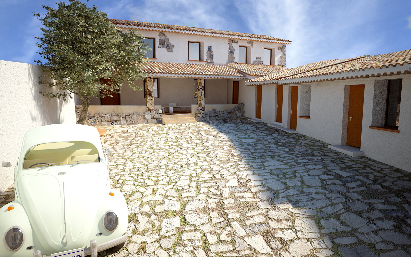

ci sono makkie strane sul muro+arco(3 img)
pare manchi una falda sul tetto a dx (4 img)

quoto appieno tutti gli errori...ps la ruota e solo sgonfiaerpino ha scritto:ciao
ottimo lavoro.

postero i parametri ..sono tutti diversi...

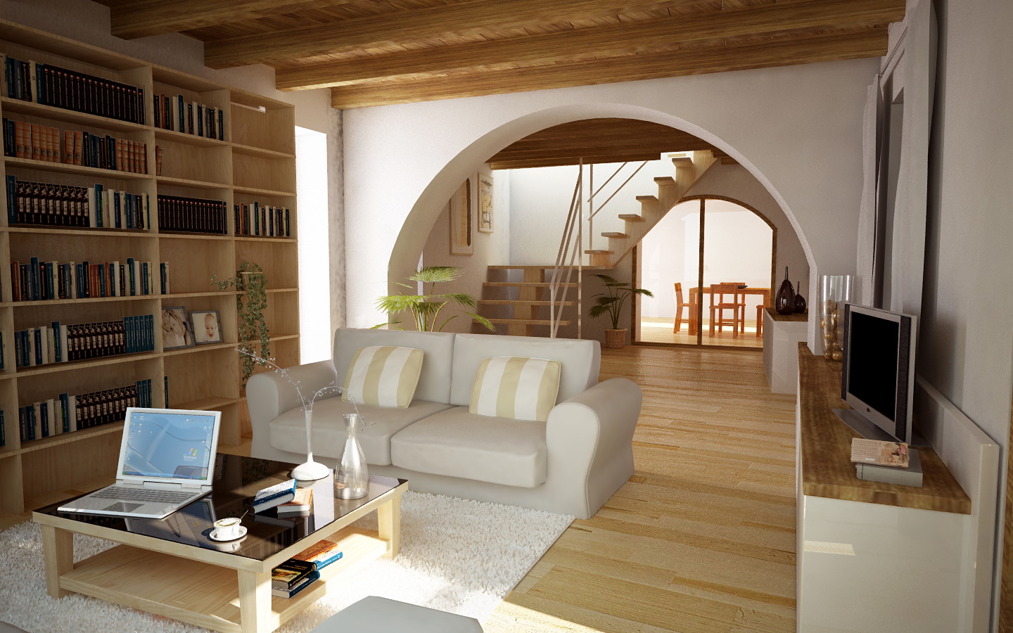

i libri, almeno quelli in primo piano, li farei veri....così sono proprio bruttini.......
quoto x le mappature dei legni.

Altra cosa: non rende proprio bene quel maggiolino completamente bianco e opaco... forse gli si potrebbe dare una bella verniciata
Per il resto trovo che sia un bel lavoro sotto il profilo del fotorealismo dei render.

azz nn avevo notato quegli errori nei libri ..si sarebbero stati molto meglio realiTheTruster ha scritto:Oltre agli appunti fatti dagli altri, nella seconda, nel terzo ripiano dall'alto della libreria a destra, tutti i libri sono volanti

quoto anche il maggiolino magari un po di riflesso avrebbe giovato
