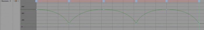

Beh....chi non ha Dynamics si deve arrangiare keyfremmando il parametro "Position" della palla. Posizionala in alto e attiva un keyframe, spostala sino a che tocca il pavimento e metti un'altro keyframe, rispostala in alto e metti un keyframe ed avanti così cambiando l'interpolazione per rendere morbido il tutto..........
Ovvio che questo metodo manca di quella "elasticità" che dà Dynamics, oltre al fatto che è un lavoraccio e che Dynamics fà in automatico.........

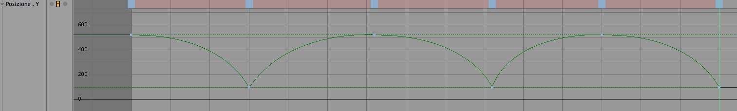

come diceva vampiro se non hai dynamics ti basta keyfremmare la posizione della pallina, ovviamente cinema creera' dei movimenti sempre molto morbidi quindi dovrai poi modificare la curva per renderla piu' veritiera, magari,non come la mia ma in modo che i rimbalzi via via siano sempre più bassi e se vuoi mentre tocca terra la puoi deformare per schiacciarla (se si tratta di una pallina morbida)
