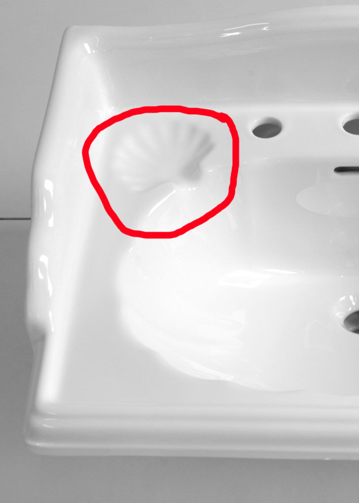

Ciao ragazzi
vorrei da voi un consiglio per fare la conchiglia(anche se si vede poco)che è su questo lavandino, avete dritte da dare? io ho il geomtrico della forma vado con punti ed estrusione o ci sono altri metodi?
grazie mille :D

Potresti provare con il displacement.

che cos'è il displacement? non lo conosco... :shock:

è un parametro (come colore, riflessione, trasparenza...) del materiale. funziona come il bump solo che crea un rilievo (o una concavità nel tuo caso) poligonale, cioè solido e si vede anche di profilo.
l'unica difficoltà sta nel trovare (o nel creare) un texture adatta. buon lavoro!!!

Si tratta di una tecnica simile al bump che prevede l'utilizzo di una mappa in scala di grigio per determinare le zone in rilievo di una superficie in base alla luminosità dei pixel dell'immagine utilizzata.
Se fai una ricerca sul forum (tasto CERCA in alto) troverai molte informazioni a riguardo 8-)
