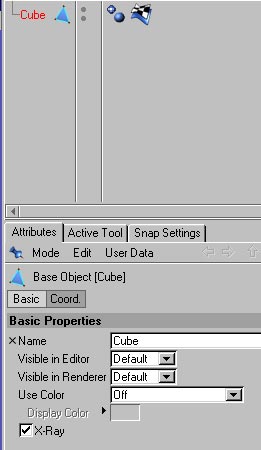

volevo anche sapere se c'è un modo per far si che i piligoni diventano trasparenti..in modo che metto una foto sullo sfondo e copio le forme che voglio modellare..non so se mi sono spiegato bene

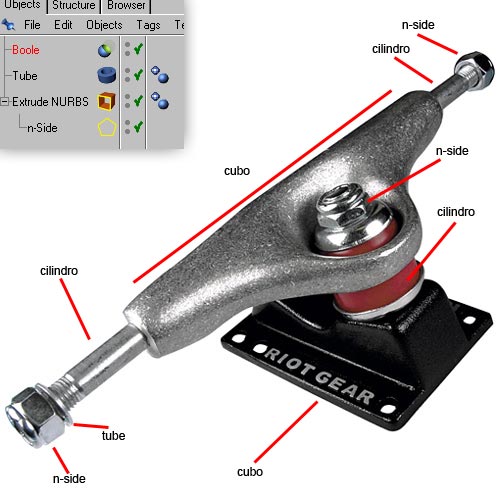

Per modellare questo oggetto incomincia a partire da delle semplici primitive e poi man mano modelli la singola primitiva adattandola al pezzo che vuoi modellare aiutandoti anche con hypernurbs.
Ti posto delle img su come affronterei il problema:
per il dado una volta fatto con n-side ed estruso come dallo schema lo puoi "bucare" con boole mettendoci un cilindro dentro..
ti aggiungo altri rif. img perchè quelli che ho visto non erano tanto chiari.
Per la trasparenza basta che rendi il cubo editabile e poi vai nella proprietà dell'oggetto "spuntando" x-ray

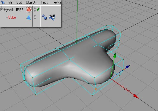

per il pezzo principale incomincia a fare una "T" con un cubo come
vedi in figura (suddivisioni 2,2,3)
