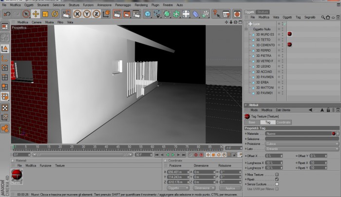

Per spiegarmi meglio ho allegato l'immagine in questione.
Il materiale in fase di preparazione lo vedo "attaccato" sopra il solido ma quando vado a fare il render me lo fa vedere tutto bianco!!
Considerate che per provare, il materiale mattoni è stato messo a tutto l'edificio e lo dovrei vedere dovunque!!
grazie ancora per la pazienza
Vi ho allegato l'immagine.

guarda per far veloce veloce, prova a postare la scena con il materiale e quei 2 muri (se puoi)

Allora..ho scoperto che è Vray a crearmi questo scherzetto!!
Infatti deselezionando VrayBridge dagli effetti nel render la parete me la fa vedere correttamente(coiè a mattoni), mentre se lo seleziono nel render mi viene bianca.
Non è che devo regolare qualcosa su Vray?E' la prima volta che lo utilizzo..
Grazie
62VAMPIRO
Messaggi: 3807
Re: Materiali
Messaggio da 62VAMPIRO »
Scusa, ma non potevi dirlo prima che utilizzi Vray come motore di rendering?
.............e una sbirciatina al suo manuale (che ti è stato fornito con l'acquisto della licenza)?
Certo che sì che devi........."regolare qualcosa": Vray ha bisogno dei suoi materiali e non vede i materiali standard di Cinema (che versione hai di Vray?)
Vedi quanto scritto poc'anzi: hai utilizzatto un materiale di Cinema con Vray come motore di rendering e quindi Vray non l'ha "visto".
Se utilizzi Vray come motore al posto di AR devi convertire i materiali di Cinema in materiali Vray (nel manuale è scritto chiaramente come fare).
