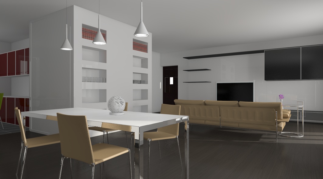

Ciao a tutti.
Visto che le ferie sono solo a metà e non sono partito, ho approfittato per chiudere dei progetti -poi cambiati dai committenti- nella prima versione che avevamo proposto.
Luce infinita, cielo con mat luminanza, LWF, GI IR 3 rimblazi, 150%primary/100% sec.
I modelli quasi tutti B&B italia, tranne il mobilio in fondo e la cucina modellati -e si vede- velocemente da me.
Consigli e critiche molto ben accetti.

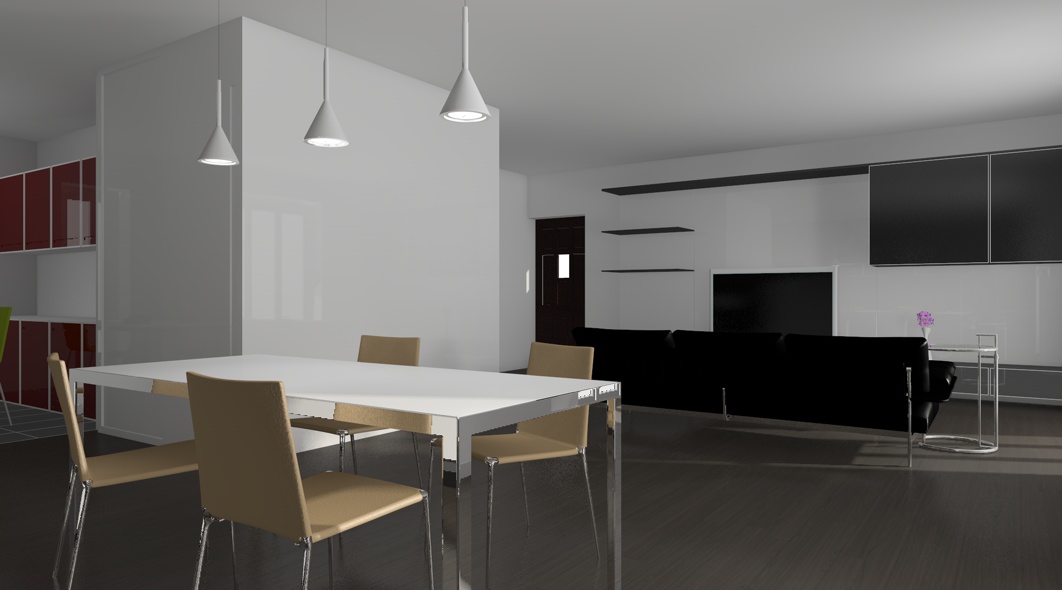

Piccole modifiche e aggiunte

l illuminazione è un po piatta.non hai usato luci area??

Ciao. Solo nella prima finestra, che da sul mobile scuro a destra...adesso provo a riguardarla un pò.
Aggiunta altra luce area, portate entrambe al 25% con decadenza inversa

hai provato a usare la mappatura colore??

FiLiPpO92 ha scritto:hai provato a usare la mappatura colore??
Sto usando il LWF, gamma 2.2 e tutti i materiali con filetr e gamma a 0.454.
Color mapping lasciato a default
