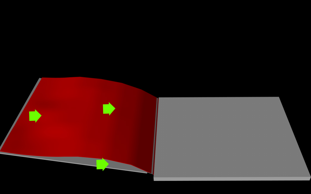

Grazie Elderan, ho provato e naturalmente è come hai spiegato, t ringrazio, ma purtroppo non ho avuto un gran risultato, il foglio risulta ancora poco morbido, se penso che il foglio deve avere un certo spessore, mi viene male :shock:
Nel video il foglio ha una certa deformazione " naturale" che non ho capito se usa un deformatore o l'ottiene col vento, cosa che io non riesco per niente, qui vi lascio un piccolo provino.

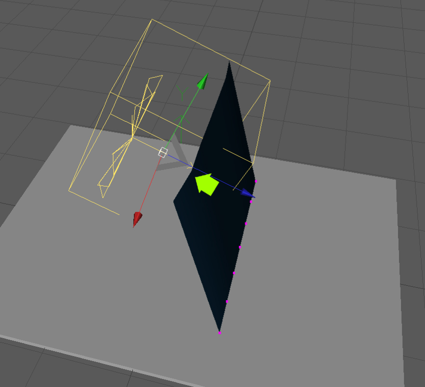

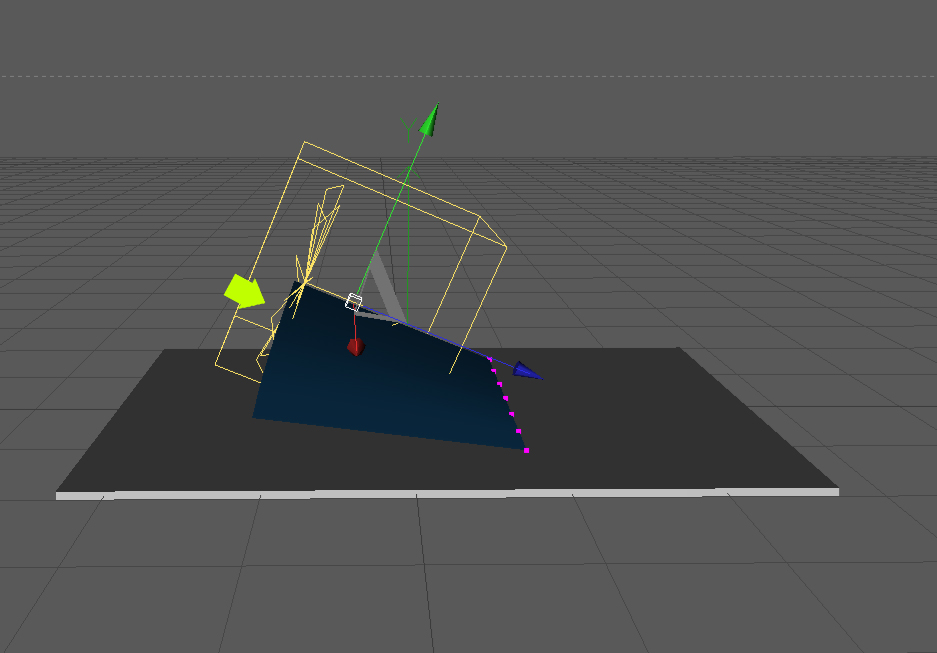

Qualcosina ho risolto senza l'ausilio del emititore vento sono riuscito a rendere più elastico il foglio allego una piccola prova di quello che cerco di fare, sarei grato se qualcuno saprebbe dirmi come si risolve questo problema.
In pratica la pagina risulta morbida all'inizio ma mi crea troppe ondulazione nell'impatto cosa che un foglio reagisce diversamente, dunque c'è un modo perchè con clothing si anulli di piu questo effetto e la pagina resti piu rigida nell'impatto e senza pieghe insomma piu aderente al foglio di collissione?

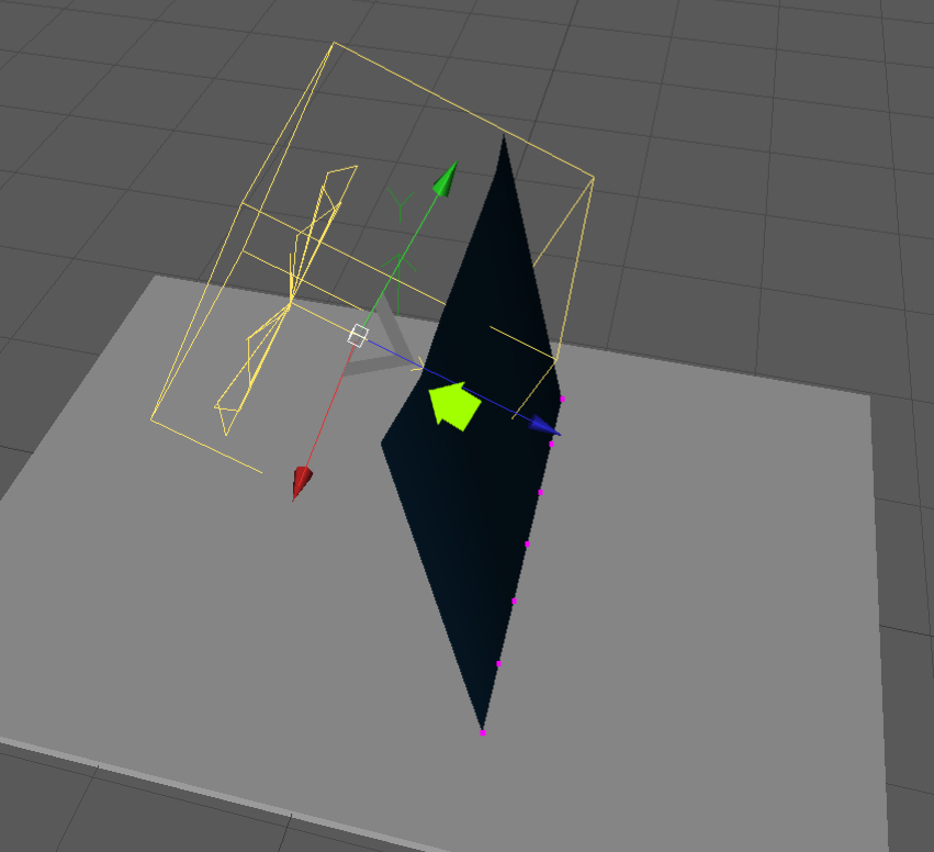

Il coretto funzionamento di una pagina che si gira è anche dovuto al numero di suddivisioni, con un HNurbs sul foglio dovresti levare quelle piegature che non ti garbano, il vento dovrebbe funzionare bene...
non so...
ti allego un test sulla base del tuo...il piani li ho rinominati...ci sono da settare ancora della cose, ma ho fato una prova la volo per farti capire...
