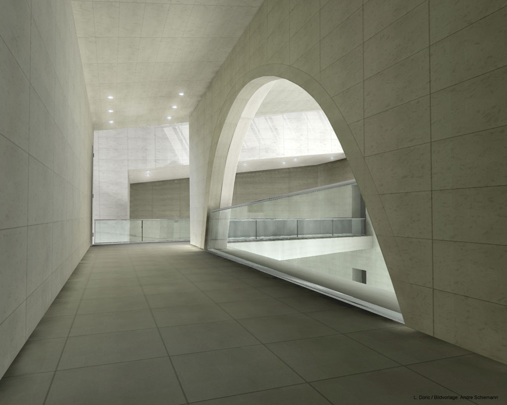

io non voglio vedere il cono ma solo la lampadina illuminata ( non so se mi spiego bene). Posto un'immagine di esempio.
Messaggi: 10590
azz, ma stai facendo un ottimo lavoro!! mannaggia :)
Beh, l'uso di uno spot per fare i farettini puo' essere una bella idea, pero' io ora non toccherei la luce che hai fatto solo per ottenere l'effetto delle lampadine...
Per ottenere l'effetto delle lampadina, crea delle luci omni, e spunta la voce DIFFUSIONE, la trovi nel primo tab nella versione 9.5, oppure nei DETTAGLI (tab) nella versione fino alla 9.1.
In questo modo la luce non funziona piu, pero' nessuno ti vieta di accendere la luce visibile, cosicche' avrai delle luci morte, che pero' funzioneranno da "batuffolo" di luce, ottimo a mettere vicino a dove partono le luci...ovviamente l'anello della luce visibile devi restringerlo, il raggio, cosi' potrai fare una piccola illuminazione appena visibile..
Mz

l'immagine che ho postato non è il mio lavoro, è solo un esempio trovato sul web.
Domani posto le mie prove.

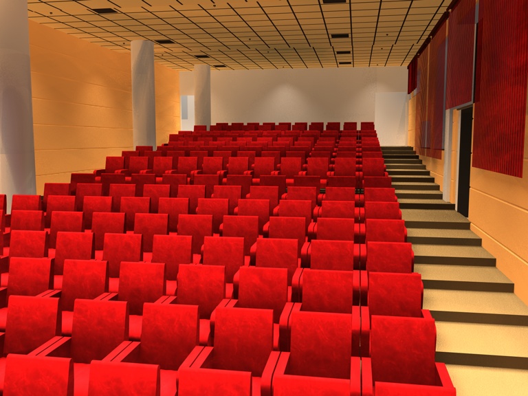

Ecco il mio lavoro
campioni: 300
ris. min 20
ris max 40
diffusione 20
non ho inserito nessun materiale ad eccezzione delle sedie ( che non mi sono venute molto bene)
Che ne dici ?
Ho usato 21 luci spot con ombre area .
Come posso fare per avere più illuminazione nel soffitto?
ho provato con le luci omni ma non mi piace l'effetto.
Messaggi: 10590
beh, stai partendo bene...io pero' correggerei una cosa...lo so che sara' bizzarro ma lo potrai usare come base di partenza:
rimetti la diffusione a 3 o 4, 5 e' gia' un valore di rimbalzo altissimo, dopo di che devi per forza aiutare il GI con una luce omni o area, nel centro della stanza, abbassata al 30%...senza ombre...
Poi cerca di fare in modo che nel rendering, i punti di prepass si vedano, quelli rossi per intenderci, piu ce ne sono, piu avrai i CHIARO/SCURI tra le sedie, nei muri, nei vicoli...piu ce ne sono meglio e'...devi aumentare ris. minima e massima..
Conta che il chiarore delle luci a cono, la luce visibile, influenza il GI...
ps: lascia stare le ombre area, rallenti solo il rendering, non credo che in una situazione di quel tipo avrai migliorie..
ottimo lavoro!!
Mz :P

Messaggio da joem79 »
ok grazie
ho appena lanciato un nuovo render con risoluzione campioni min 200 max 400 e diffusione 4.
ho inserito una luce omni al centro .
Domanda : quando dici abbassata al 30 % cosa intendi? Luminosità o intensità.
Se ho letto bene il manuale è l'intensità.... Giusto ? :)
Messaggi: 10590
esatto, se usi la 9.5 ora si usa solo lo slider sotto l'rgb.
Mz
