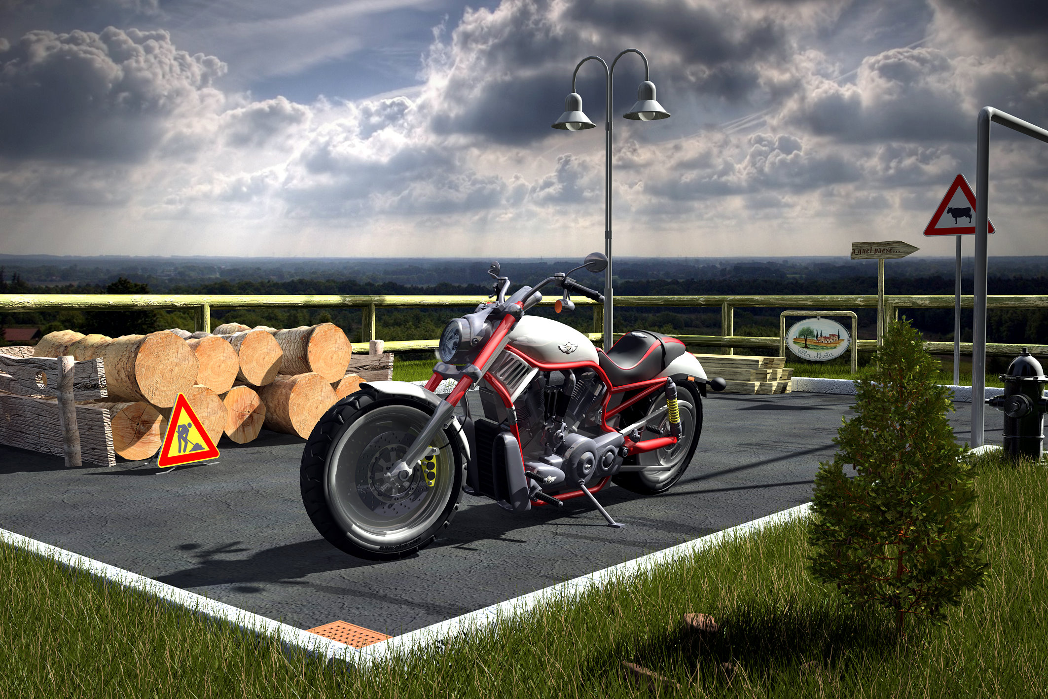

sistemata tutta l'ambientazione (e devo dire che mi piace), ci sono ancora alcune tex da rivedere.
poi che non riesco a sistemare è quell'effetto di "non appoggio" della ruota anteriore, sembra che voli, ma è appoggiata, sembra, o meglio, è irreale.
critiche?
l'ambientazione è bellissima complimenti
per quanto riguarda la moto ho da dare 2 pareri personali:
1. c'è qualcosa che non mi convince nei materiali.
2. sembra che non sia poggiata a terra
ripeto sono solo mie impressioni e comunque ancora complimenti
lollo_O ha scritto:l'ambientazione è bellissima complimenti
concordo in pieno con te, infatti non capisco come mai dà l'impressione di non toccare terra quando invece ho la gomma 0,5 cm sotto l'asfalto. sarà l'ombra che crea inganno, mah. aspetto eventuali opinioni.
i materiali sto già procedendo, specularità, riflessione e ambiente.
gabriele__82 ha scritto:non riesco a sistemare è quell'effetto di "non appoggio" della ruota anteriore, sembra che voli, ma è appoggiata, sembra, o meglio, è irreale
ciao gabriele, hai provato con una leggera occlusione ambientale? potrebbe risolverti il problema senza troppi giri (anche solo caricata nel materiale del pavimento forse basterebbe...)
ma sai che invece pensavo di ruotare il sole, facendo cadere l'ombra dall'altra parte. in effetti se guardo i raggi del sole che passano tra le nuvole, come ho io il sole non è proprio corretto, no?
Ciao Gabriele, innanzitutto complimenti mi piace molto e ti seguo!! :yea
Per il sole forse, si, leggermente puoi ruotarlo, ma è abbastanza difficile capire in effetti qual è la sua posizione dalla foto!
Per l'effetto appoggio della moto quoto nex, aggiungi l'AO direttamente al materiale e magari prova a dargli delle chiazze in qui sembra più bagnato con un disturbo Ruggine nel canale riflessione!!

grazie Hurricane, adesso mi sta uscendo un'immagine con il sole un pò ruotato.
già l'afalto l'avevo un pò modificato rendendolo meno omogeneo e più sconnesso. per le chiazze d'acqua è una bella idea, ci avevo pensato e volevo utilizzare un piano alpha. proverò come dici tu ma non l'ho mai fatto. vediamo
Buono! "a me mi piace" :D :D . Solo un paio di cosucce: l'asfalto ha la granulosità troppo accentuata e i tronchi d'albero hanno una "corona" nera che stona un pò. La colonnina antincendio di colore rosso (è quasi....d'obbligo in quel genere di colonnine). Per il resto....ok!
Le chiazze d'acqua? Puoi provare una selezione di poligoni a cui applicare un materiale con attivo il canale Reflection aggiustandone i parametri.........
Te la butto lì come idea.
Cmq, bravo.............
