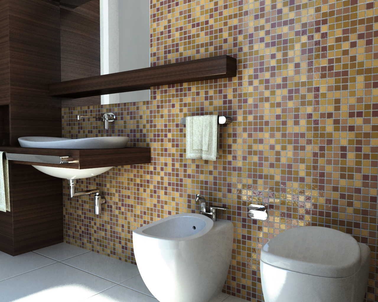

INTERNO BAGNO.
INTERNO BAGNO.
i parametri della luce sono:
luce sun light physical sun e physical sky
indirect illumination secondary bounces una light cache
color mapping exponencial dark multiplier 1.4 bright multiplier 0.8
i parametri camera sono:
f-number 8
shutler speed 180
film iso 160
in attesa di pareri e correzioni per migliorare vi saluto
grazie, Nico
Re: INTERNO BAGNO.
anche se con il legno non vado per niente d'accordo non riesco a trovare un buon materiale legno.

Filippo ma il legno va bene e il resto?
ciao a presto Nico

sempre in attesa di pareri e correzioni per migliorarmi vi saluto
grazie Nico

....forse solo una cosa.....la texture del pavimento a parere mio non dovrebbe essere così...di solito le piastrelle vengono posate con un riferimento lungo parete o angolo,.....mentre le tue sono tagliate ai lati.......
Potrebbe essere anche una scelta progettuale,....però io l'ho notato subito.......
....personalmente io le scalerei un pò più piccole....resterei attorno ad un 33*33 cm,....ma anche questa può essere una scelta progettuale
fabio
PS= I sanitari li hai modellati o trovati da qualche parte? ti spiacerebbe......
