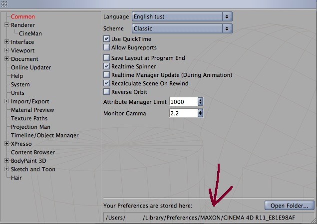

ho fatto tutto quello che mi hai suggerito, però mi rimane solo da capire come estrapolare la cartella nuova (nominata per ciarezza Libreria Elena) che ho fatto con tutti i miei materiali (quella preferita nel Library/Browser) per portarla dietro eventualmente usarla in un altro PC. Non riesco a trovare la collocazione della cartella perchè me la da in "settaggi"(non in C o in D); ho provato a copiarla e incollarla dalla schermata del content Browser ma non ottengo nulla.
Inoltre se vado in "modifica-preferenze-content browser- in alto leggo la "cartella home" dove però ho una collocazione in cui se navigo e cerco, non trovo questa famosa cartella "libreria Elena".... :?

Re: carica presettaggio materiale
Prego !
la cartelle delle preferenze dovresti averla in /document and settings/%utente/Maxon/ ecc
cmq se apri le preferenze di cinema (ctrl-E) sotto General hai il percorso esatto alla cartella preferenze.
ciaps
