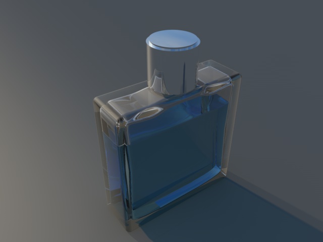

Salve ecco qui un lavoro che sto facendo al solo scopo di imparare qualcosa di più riguardo cinema ;-)
Sto puntando a raggiungere il classico fotorealismo delle pubblicità da rivista
dove troneggiano i profumi stupendamente modellati e renderizzati
illuminazione sky con luce solare
no hdri (da aggiungere al più presto appena ne trovo uno che faccia al caso mio)
purtroppo c'è un poligono di troppo ben visibile nel contenuto della boccetta che però non riesco ancora a risolvere...
IOR di acqua e vetro secondo manuale ma peccano di rifiniture, ad esempio un po di bump... (consigli?) inoltre i riflessi sono proprio bruttini...
Rendering: effetto lente, illuminazione globale profondità diffuzione 1 e caustiche
Da dove iniziare a migliorare il rendering non saprei, voi da dove iniziereste?
Messaggi: 4888
Re: Primi passi in cinema: render profumo
Messaggio da nexzac »
Ciao xellos,
io inizierei a studiarmi un po' le immagini dei profumi. La luce solare e/o hdri non credo facciano al caso tuo per renderizzare un profumo.
Prova a cercare in google immagini "profumo", scegli quella che ti piace di più e cerca di copiarla facendo taaaante prove...
http://www.google.it/images?um=1&hl=it& ... =&gs_rfai=
Vedrai che più o meno tutte le immagini hanno in comune il set, quindi il classico limbo e i riflettori che si usano in fotografia (bank) [luci area con riflessione attiva]
Una volta affinata l'illuminazione ed il set poi passi ai materiali, che già questi magari possono andar bene con l'illuminazione giusta.
Sicuramente puoi aumentare fino a minimo 3 la profondità diffusione in modo che la luce rimbalzi più volte.
attendo up ;)

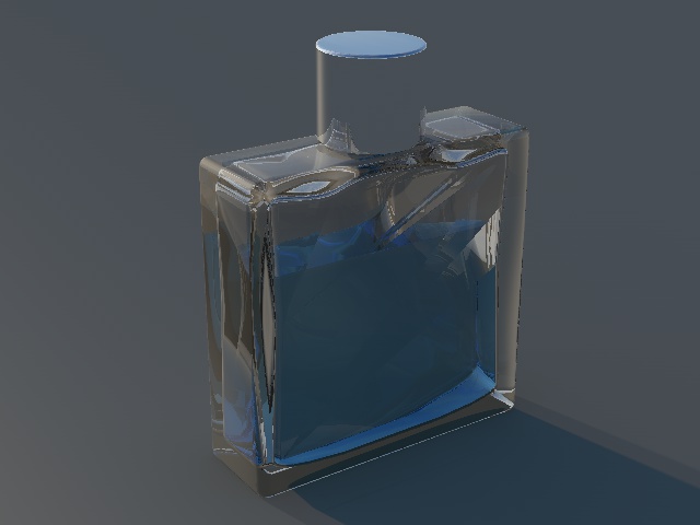

nel frattempo però ho provato ha dare un po di bump al vetro
con mappatura cubica
il risultato però è questo.... si vedono dei tagli netti sulla superficie
Messaggi: 4888
non uso AR da un po', ad ogni modo credo siano per colpa dell'anti aliasing impostato su geometria. Dovresti metterlo su "migliore" x far sparire le seghettature ;)
xellos
Messaggi: 111
Iscritto il: mar apr 27, 2010 12:49 am
Messaggio da xellos »
nexzac ha scritto:non uso AR da un po', ad ogni modo credo siano per colpa dell'anti aliasing impostato su geometria. Dovresti metterlo su "migliore" x far sparire le seghettature ;)
non parlavo dell'anti aliasing in quanto è al minimo solo per velocizzare il render
ma parlavo piuttosto del riflesso a fronte
come se il bump fosse applicato diversamente su quella superficie... su poligoni differenti
e quindi si vedono le cuciture
jelly
Messaggi: 536
Messaggio da jelly »
Non so quanto ti possa servire la GI sul vetro.
xellos
Messaggi: 111
ho provato senza... ma la differenza si vede
