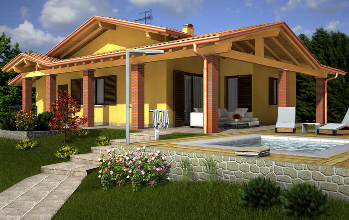

ciao a tutti, posto questo nuovo progetto di una villa "tradizionale" (non c'è stato verso di farla diversa). premetto che si alcune cose che vanno sistemate: le tegole sul tetto a sinistra volano nella parte alta, il legno della piscina si è deformato col displacement, il divano sembra plasticone, però nel complesso non mi dispiace per niente, che dite?

la costruzione niente da dire, secondo me pecca un po' nel realismo, se è quello a cui volevi arrivare... non so, forse i colori, la saturazione, qualche ombreggiatura che aumenterei...come hai illuminato? i parametri? che poi in realtà se hai usato ar posso dir poco xchè non lo uso, ma magari qualcun'altro può consigliarti ;)

si simo, hai ragione, mi son dimenticato i parametri:
ho illuminato una luce infinita 125 con ombre area + un oggetto cielo con hdri. tutti i settazzi gi I.G. sono standard (prof.3 +100% I.primaria e secondaria)

i mattoni dei pilastri come li hai realizzati?
molto bello l'effetto della fuga che fanno sugli spigoli.
io rivedrei, come hai già detto tu, il legno della copertura ed
eliminerei gli spigoli vivi.

pierluigi ha scritto:i mattoni dei pilastri come li hai realizzati?
buon lavoro
sono mattoni creati uno ad uno :D

A mio avviso è un pò piatto il materiale che usi per l'intonaco...

dany3oy ha scritto:A mio avviso è un pò piatto il materiale che usi per l'intonaco...
cioè?
buon lavoro
preso il problema per le corna proprio :)
e come mai? non ti appesantisce troppo il file?
buon lavoro
no, li ho modellati in allplan, creando le faccie ed estrudendole. ma di fatto è come se fossero semplici cubi. (cmq poi in cinema con duplica ho alleggerito il tutto)

secondo me però ne perde in "texture". rende molto bene la fuga, ma la texture risulta un pò troppo omogenea a mio avviso
