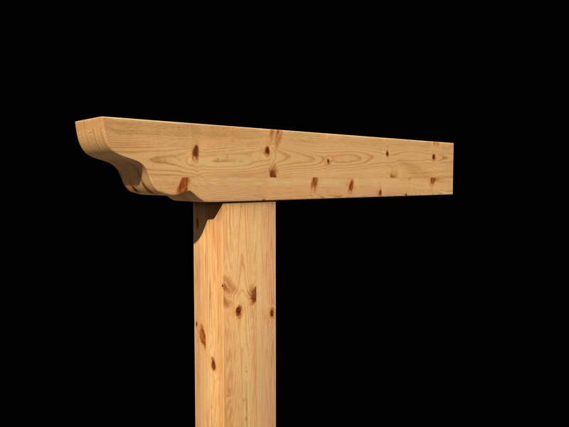

la ao che dici di mettere nella diffusione, come la setto, non l'ho mai applicata, cioè devo rendere come il materiale finale?
flowbox
Messaggi: 2545
Re: villa tradizonale
Messaggio da flowbox »
nel canale diffusione clicchi la freccetta e cerchi effetti> occlusione ambientale... poi setti il parametro di lunghezza massima ad una decina di centimetri... quindi la voce contrasto come preferisci facendo alcune prove.... l'ho messo a 100 per esaltare l'effetto ...vedi foto

ok grazie mille, sto procedendo....
cmq 10 min e vado a casa, proseguirò domani, ti aspetto, nel frattempo ho guadato una foto di travetti appena posati in cantiere, questa è la tex più simile che ho trovato al legno lamellare
flowbox
Messaggi: 2545
vai qui:
http://www.arroway-textures.com/en/prod ... 1/contents
troverai dei campioni di testure da scaricare... alla pagina 4 troverai "pine knot" che è ottima per travetti...
Messaggio da gabriele__82 »
si è bella, ma se facciamo i pignoli, il legno lamellare non è così, è fatto a strati uniti fra di loro, più simile alla mia, essendo appunto a strati diversi di tex, cmq grazie mille ancora
