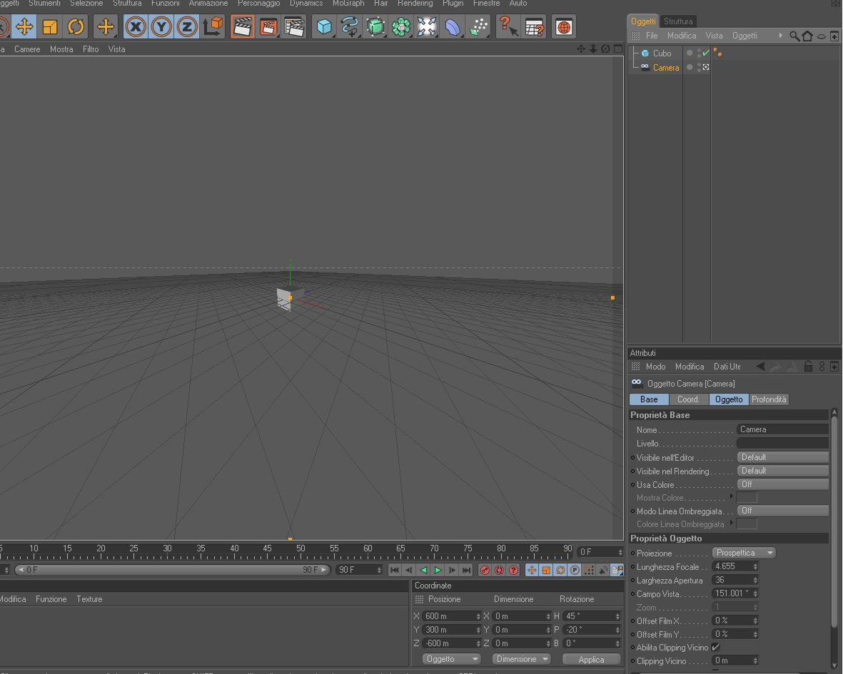

Dici che devo provare a ridurre l'intensita della luce infinita?
Comunque le impostazioni della camera sono:
prospettiva
lunghezza focale 4.655
Larchezza aperura 36
Campo vista 151

Hai distorto la vista, come dicevano prima.

Messaggi: 3112
Località: Treviglio
Re: Soggiorno
Messaggio da gabriele__82 »

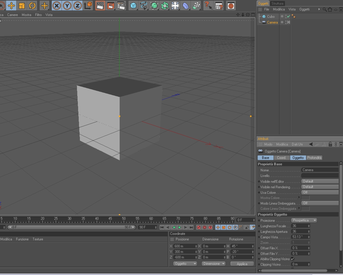

guarda

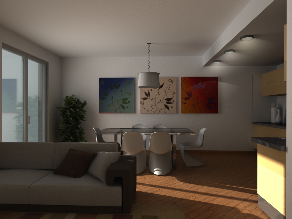

mi rimane sempre il dubbio della doppia illuminazione sulla parete che ti avevo già segnato, se hai lo sky o la luce infinita fuori, è sempre e solo una l'ombra nel tuo caso.

aumenta l'intensità della luce,è un po scura
