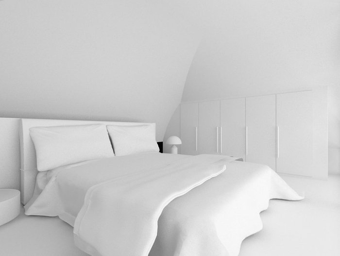

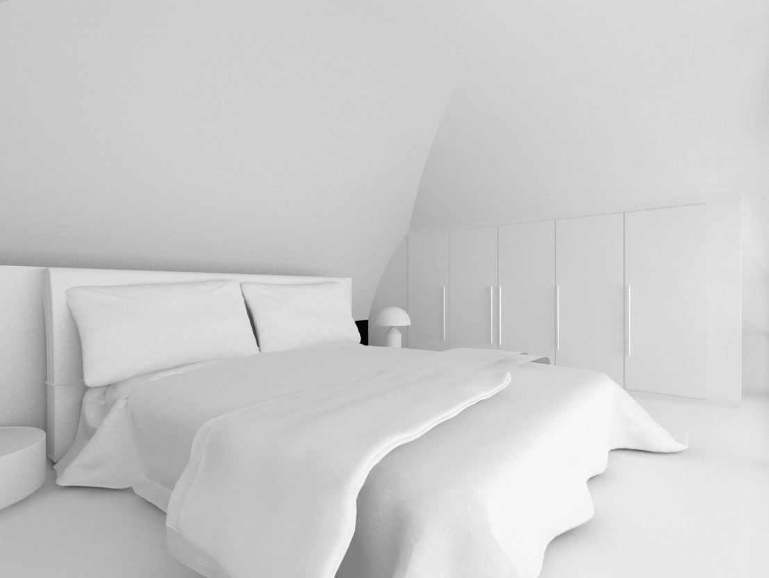

ecco....avevi ragione, non era x sovrapposizioni o normali....o meglio...è quasi un disocrso di normali...vray, purtroppo, mannaggia a loro....quando specchi un oggetto facendo -1 nella scala, per esempio, è come se t'invertisse le normali, viene tutto nero e/o fa strani artefatti....quando invece se selezioni tutte i poligoni le normali sono dritte....un macello...
cmq sistemato questo piccolo inconveniente va tutto ok...
un consiglio....metti tutto in misura, altrimenti avrai problemi nell'illuminazione, ora hai un letto da 4 metri d'altezza....poi trovare le lenzuola è un casino... :lol:

Scusa l'ignoranza ma come si fa praticamente a sistemare questa cosa delle normali?
E poi come faccio a mettere tutto in misura?
Mi posti la scena su cui hai provato? grazie

x sistemare questa cosa vai nel pannellino delle coordinate dell'oggetto e fai -1 in x... e ti si rispecchia l'oggetto, poi lo sistemi e lo ruoti se devi rimetterlo a posto in posizione...
x scalare non so...dipende da come importi in cinema, o lo fai alla nascita dal cad o dal programma dove hai modellato il tutto, oppure lo fai in cinema usando il comando scala sempre nel pannellino delle coordinate.
la "mia" scena l'ho scalata a caso :P e l'ho già chiusa senza salvarla, sorry :(
