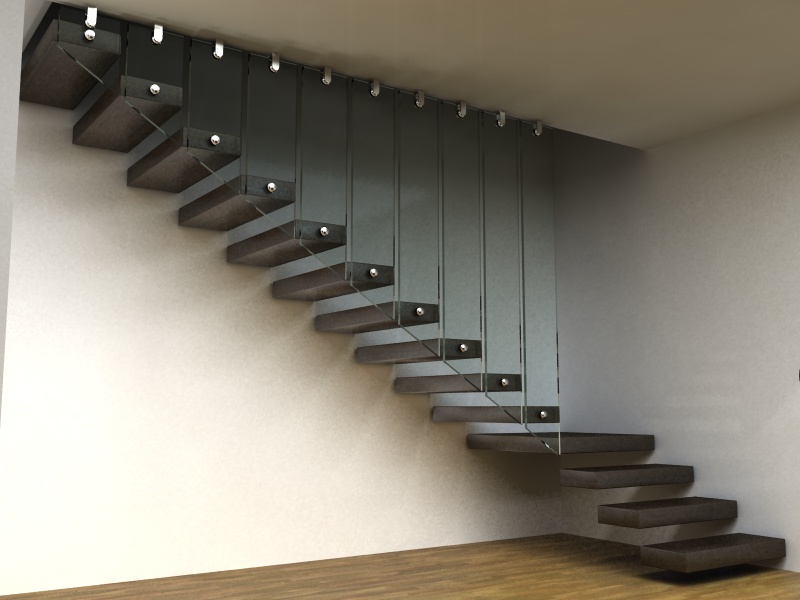

buon giorno a tutti, per quanto riguarda le ies una volta inserito il file ies la luminosità è quella che da da defoult o bisogna aumentare qualche parametro? mi spiego meglio o fatodele prove ma sembra come se la luce siam molto lieve è normale oppure devo modificare qualche parametro? iho il disegno in cm. in attesa vi saluto

Ciao gabriele, ehmm ehmm diciamo che allegavo l'immagine che mi dava in anteprima e non il file ies :) .
però l'effetto che da ad esempio un faretto da 70w è solo la luminosita sul cono però la stanza rimane buia, io non credo che sia prprio reale una cosa del genere, no??
allego l'immagine della mia prova ho inserito 5 luci ies da 70w ma l'illuminazione secondo me non è per niente reale cioè con 5 fari da 70w la stanza dovrebbe illuminarsi del tutto. le luci sono poste sotto la scala
grazie a presto

questa è un'altra immagine mettendo una luce area oltre alle luci ies, le ies non si vedono manco più.
allora mi chiedo a cosa servono le luci ies?? solo per dare un effetto quando si fa un esterno che è molto buio e quindi da un 'effetto?
ciao a tt Nico

posto un'altra immagine dove secondo me si vede l'effetto, ma oltre a questo per un mio parere personale non servono a nulla.

non è detto, dipende dal tipo di ies, perchè se è un faretto che spara verso il basso, con un angolo di apertura molto basso, allora ovviamente non può illuminare la stanza. nelle anteprime si vede che tipo di illuminazione creare la ies, ci sono quelle che puntano verso il basso e illuminano solo sul pavimento, altre che creano più diffusione.
dipende alla fine.
posta l'immagine della ies che stai usando

Le ies non potranno mai essere totalmente veritiere, perche' se metti le ies a 70W la percezione che hai otticamente della luce e' basata sull'esposizione della camera.
Se io faccio una lampadina da 50 W e la metto nel centro di una stanza e faccio una foto, non vedo niente, se rifaccio la foto con tempi di esposizione piu lunghi la lampadina sembra un alogena da 400 W...questo e' uno dei motivi del perche' le luci possono essere studiate fino ad un certo punto, il resto diventa libera interpretazione per fortuna, altrimenti saremmo degli automi :)..
Le IES sono bellissime per tanti motivi, per fare i faretti, per dei sotto pensili, per dei fari verticali su dei palazzi o sopra dei mattoncini negli interni, sotto delle nicchie in una gioielleria, etc etc...credo siano una delle cose piu belle che hanno inventato...da quando le hanno messe anche sulla r12, i rendering ora sono molto piu belli, vray gia le aveva...
Se usate bene, sono stupende...
