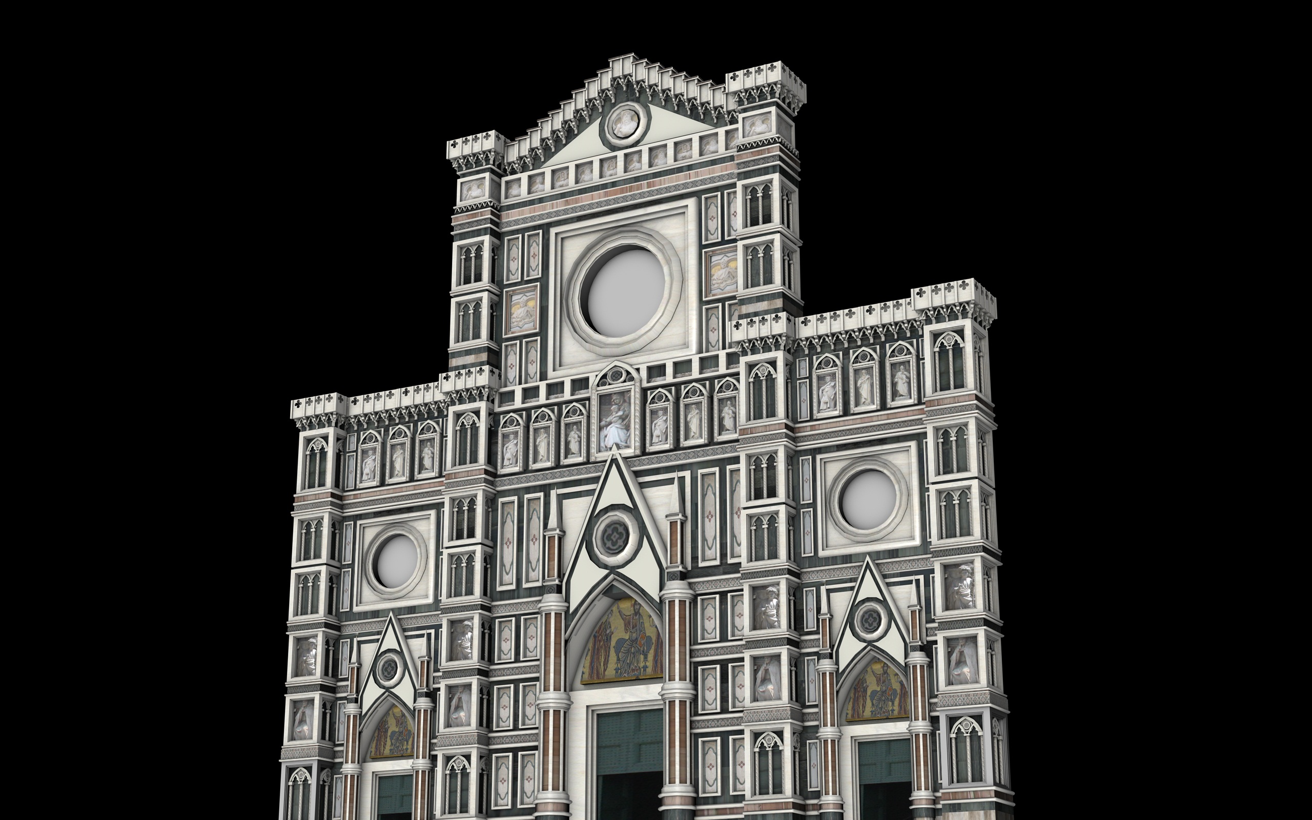

Il Duomo di firenze l'avevo completato, ma formattando il disco ho cancellato tutto a parte rendering sparsi, questo è uno con solo la facciata ancora incompleta...conta che sto imparando ancora, sono in 4a liceo!

posso chiederti se le parti tonde sono volutamente poco suddivise?
mi sembra comunque un buon lavoro.

Facendo un paio di calcoli l'intero progetto anteriore a questo contava 1 milione e mezzo di poligoni, non avevo previsto quest'intoppo delle suddivisioni azzardate, così l'ho rifatto con questa consapevolezza.
Esiste anche un modo per ridurre il numero di poligoni mantenendo la qualità ma mon ho mai capito come, se lo sai potrebbe essermi utile, fammi sapere. Dovrebbe chiamarsi riduci poligoni.

ci sono molti metodi che possono fare al caso tuo, "riduci poligono" è uno dei tanti.
in particolare, il deformatore "riduci poligono" permette di diminuire il numero dei poligoni in un oggetto poligonale...basta inserirlo all'interno di un oggetto in cui c'è anche l'oggetto di cui vuoi ridurre i poligoni. Cinema4d calcolerà dei nuovi poligoni. In questo modo cinema4d mantiene anche l'oggetto originale, senza perdere niente.
io lo uso poco perchè con Vray utilizzo i proxy che permettono di non ridurre i poligoni ma di utilizzare lo stesso oggetto milioni di volte senza appesantire il render... anche cinema4d ha una funzione simile, dovrebbe essere l'istanza di render.
poi dipende dal tuo modo di modellare: se per esempio parti dalle nurbs, puoi giocare sulla suddivisione dei punti delle spline primitive per controllare il numero di poligoni, mantenendo la gerarchia della nurbs.
Guardando l'immagine che hai postato, ci sono molti oggetti che si ripetono. prova a vedere se le istanze di render (presenti dalla versione 11 di cinema4d, se non erro) possono fare al caso tuo, o se utilizzi Vray, i proxy.
Spero di essere stato chiaro.
ciao e buon lavoro
