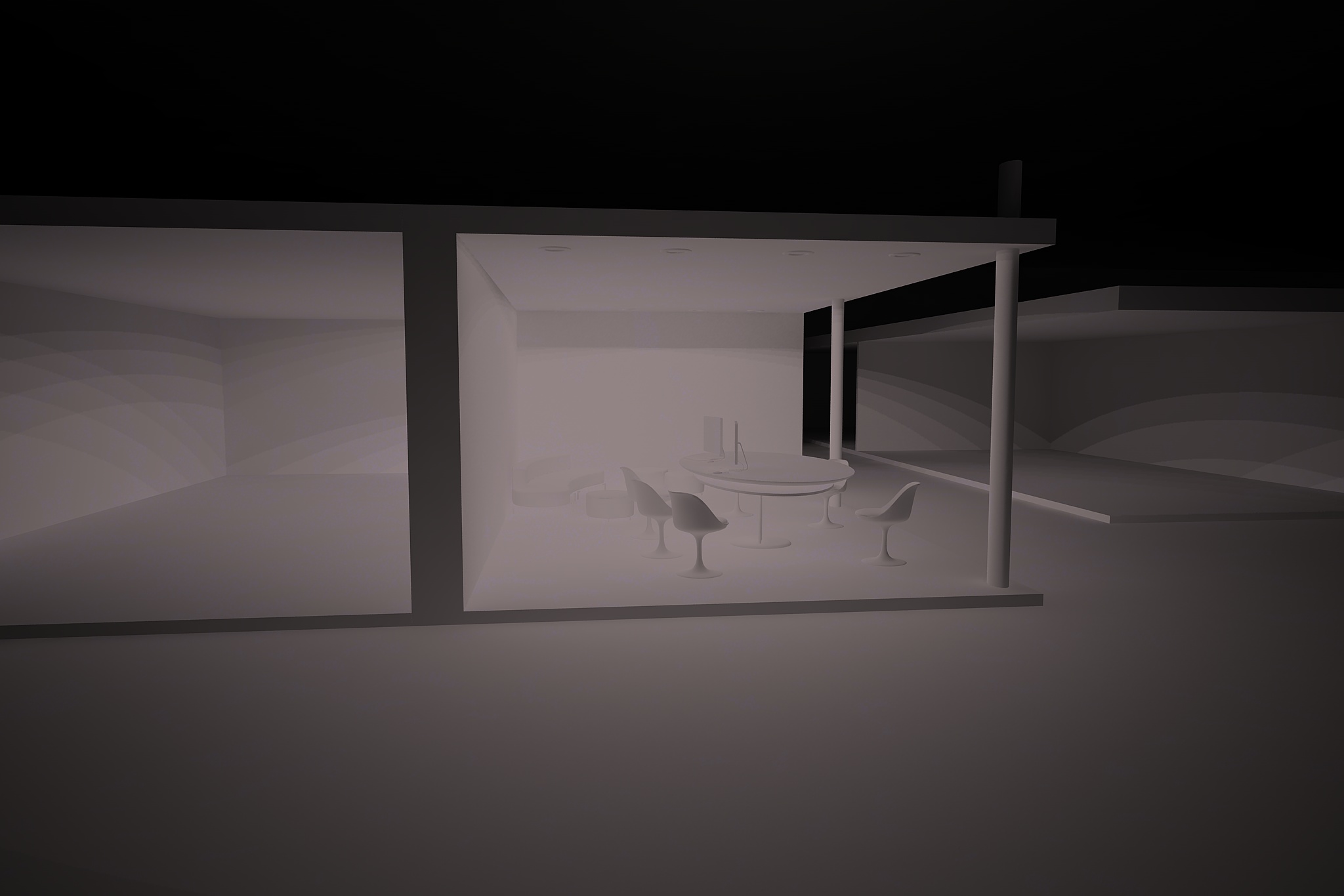

a prescindere da come stai illuminando la scena, ci sono diverse luci con le ombre disattivate (Light orizz, luce box) e che hanno tra l'altro la spunta attiva su No Decay. Con questa impostazione è impossibile ottenere un illuminazione realistica, le luci devono avere le ombre e devono avere decadenza per comportarsi credibilimente.
Se vuoi creare un'illuminazione diffusa forse la cosa migliore sarebbe partire usando l'override Gi presente nel pannello environment del bridge, poi aggiungere e calibrare via via le altre varie luci.
Ho visto poi che ai ativato ColorMapping, Ambient Occlusion e Global Illumination nei render setting di cinema: dal momento in cui attivi Vray come motore di render, quelle impostazioni non hanno nessuna influenza, vray ha i propri quindi devi regolarli da VrayBridge.
Ti allego un screen di come appare la scena così com'è, solo attivando le ombre e togliendo la spunta a No Decay sulle luci che ti ho detto.
ciaps

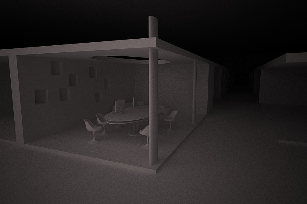

ora però...sinceramente pure con decay e ombre attivate...le mie vray area non fanno praticamente ombra!! ma come è possibile?!
posto un'immagine:
il quadrato bianco che si vede sulla sinistra "appeso" alla parete con le scritte è una luce area, volutamente messa in mezzo per vedere luci ed ombre...MA DOVE SONO?!
non capisco non vedo alcun effetto! io devo avere qualche impostazione che proprio non va.
un'altra cosa...per limitare la rifrazione del colore rosso della moquette dapertutto...? :?

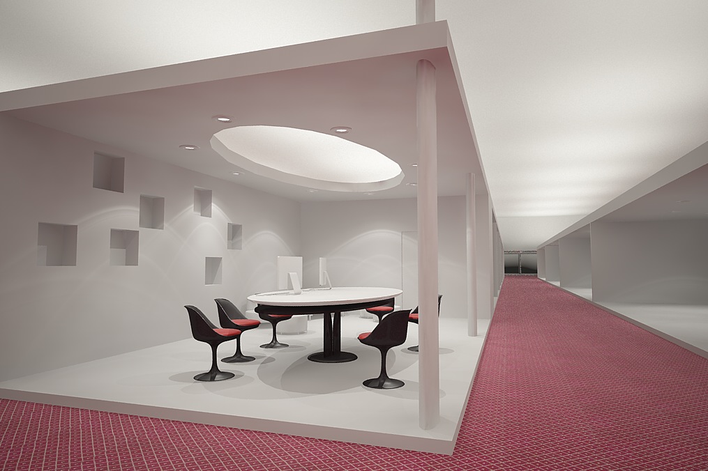

si non parlavo di quelle spente, ma delle altre luci area che nel file che hai postato sono accese e senza ombre e decadenza.
Cmq secondo me dovresti affrontare la scena in un altro modo.. quando usi vray (ma anche in generale) dovresti cercare di rendere la situazione più reale possibile. Mi spiego, se quello è uno stand, sarà magari in un capannone, ci saranno delle luci che illuminano il tutto creando luce diffusa, pareti che rimbalzano la luce, ecc. Se realizzi una scena più o meno come sarebbe dal vero, vedrai che la luce si comporterà come te l'aspetti. Ti allego la scena modificata come avrei iniziato a farla io, è sicuramente da aggiustare molto ma magari può servirti da spunto.
ciaps
ps. alcuni oggetti hanno applicati dei materiali standard di cinema4d, dovresti usare materiali vray se renderizzi cn vray.
