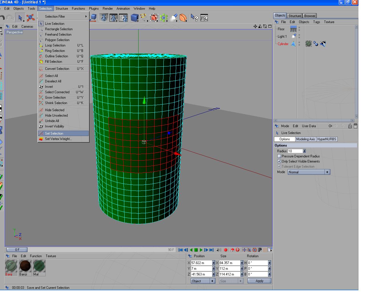

scusate la domanda molto da principiante, come posso inserire una etichetta ad un bottiglia?

rendi l'oggetto modificabile
selezioni l'area su cui vuoi mettere l'etichetta e poi clicchi su SET SELECTION (fig1)

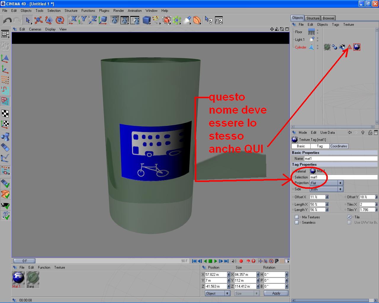

a questo punto inserisci il materiale dell'etichetta...ma sta attento a mettere lo stesso nome sia nel materiale (fig2) che in set selection

dunque fai un materiale base ovviamente che sarà di vetro
poi crei la tua etichetta in photoshop o altri sw di fotoritocco e fai in modo che questo ovale o rettangolo (etichetta) sia a fondo trasparente in photoshop (scacchiera). salva in psd
crea un materiale in c4d e metti la texture in psd del'etichetta nel materiale del colore e nel canale alpa.
devi mettere per primo il materiale vetro sull'oggetto
poi applica allo stesso oggetto un secondo materiale cosi avrai due tag tex sullo stesso oggetto
A quello dell'etichetta leva la voce "ripeti" e sistema le dimensioni
fammi sapere se riesci

se togli il "ripeti" nella texture dell'etichetta, non importa la selezione di poligoni :D
