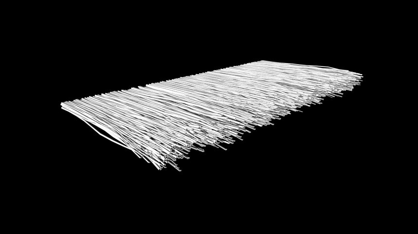

ciao a tutti.
sono alle prese con la realizzazione di una copertura composta da tegole in cannicciato (vedi figura) e seppur sono arrivato alla realizzazione attraverso un piano di 4 x 100 cm al quale ho applicato il modulo hair in modo da poter gestire numero, direzione, gravità etc., mi sono reso conto ke duplicando l'oggetto (istanze) x tutta la falda, il risultato ottenuto è pesantissimo ed il mio pc lo gestisce male; tenendo presente poi ke questo è solo una piccola parte di un progetto + grande, vi kiedo consigli x realizzare tale copertura in modo da nn appensatire troppo la scena. purtroppo questo è il mio primo lavoro ke implemento cn cinema, infatti lavoro in archicad, e quindi nn conosco perfettamente tutte le strade ke possono essere utilizzate x ottenere lo stesso risultato: mi rimetto a voi, ogni consiglio sarà gradito.
grazie

invece che con hair puoi provare con delle spline inserite in una sweepnurbs di cui terrai il numero di poligoni molto basso, creato il primo modulo istanzi l'oggetto e vedi se è ancora ingestibile, se le viste sono molto ravvicinate la sparo forse grossa però potrebbe essere una soluzione mettere una prima fila di sweep nurbs e al di sotto un piano con una semplice texture per farle sembrare di più come numero

ciao manuell e grazie x la risposta.
la tua soluzione è la mia seconda scelta, infatti ci avevo provato, purtroppo però poikè si tratta di una grande supeficie, anke volendo creare una singola fila da ripetere in seguito,sarei costretto a costruirmi decine e decine di spline e sweepnurbs. al momento però mi sembra una soluzione simile ad hair in quanto, come avrai visto, ho trasfomato il capello in "circolare" con 8 segmenti, ottenendo un risultato simile al tuo suggerimento.

si ineffetti il risultato è simile non vedendo il wireframe non riuscivo a capire il numero di poligoni su cui viaggi, con la sweep il vantaggio che hai è che se usi una sezione circolare per esempio intervieni sull'angolo come nell'immagine e puoi ridurre drasticamente i poligoni, ma dipende sempre comunque dalla distanza delle viste

puoi anche fare un misto di tecniche, se negli attributi di hair scegli Spline dal pannello Genera, puoi usare l'intero oggetto hair come se fosse un unica spline : puoi meterlo quindi all'interno di una sweep con una spline x la sezione ed avere lo stesso risultato, anche se non so quanto si guadagni in "leggerezza". Altra cosa che potresti fare è rendere poligonale (tasto C) un pezzo di copertura, duplicarla/copiarla quante volte ti serve e poi connettere tutto in un unico oggetto. Anche qui, dipende da quante suddivisioni hai messo a monte su hair

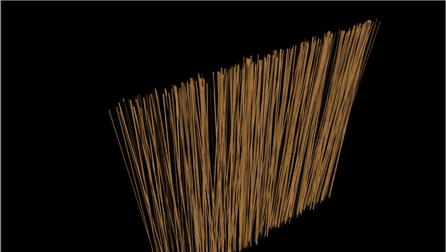

allora ragazzi, le strade possibili sn 2:
- la prima utilizzando sempre hair ma riducendo il numero dei capelli, aumentando la sezione e trasformandolo in triangolo;
- la seconda strada(gentilmente suggeritami altrove) invece è molto + leggera e semplice. ovvero si applica un deformatore (frantumare) ad un piano ed intervenendo sui parametri dello stesso. posto una immagine x capire meglio il risultato.

la seconda strada è davvero ottima in quanto a compromesso resa/leggerezza, grazie per la info
