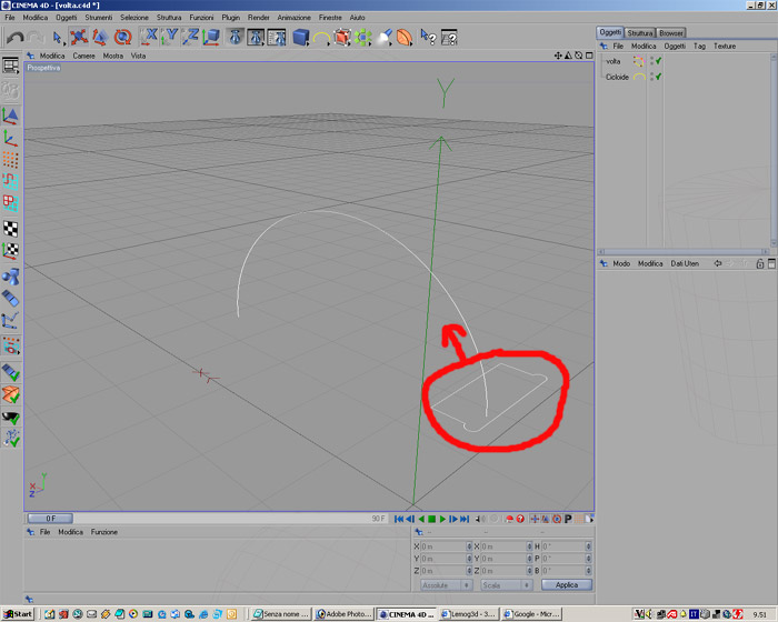

Salve a tutti, qualcuno di voi saprebbe dirmi come faccio ad agganciare (e se è possibile) una spline ad un'altra spline che funge da percorso?
Allego un'immagine per essere più chiaro. In pratica dovrei creare una volta (semicerchio) che abbia come sezione quella cerchiata in rosso.
Magari c'è un altro metodo che io non conosco.

si si, e' facile, butta i 2 spline in gerarchia di una SWEEP NURBS, la trovi nella tavolozza in alto, quella dove ci sono delle figure rosse.
Se tieni premuto ne vedi una a forma di tubo.
Buttaci dentro i 2 spline, e se succede qualcosa di strano, invertile di posizione.

Funziona
Messaggio da Antonio »
GRAZIEEEEEEEEEEEE !
Funziona alla grande.
