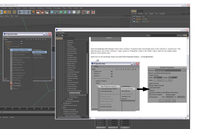

Fai così... digita la parola Projection man nel campo di ricerca dell'help online... seleziona la voce "Projection Man Manager (CINEMA 4D)" tra i termini trovati e poi clicca nel tab Content in alto a sinistra (sempre nella finestra dell'help.
Vedrai un lungo elenco con selezionata la voce Projection Man manager.
Clicca sul triangolino nero sulla sinistra della parola per espandere la gerarchia (se non lo è già) e a questo punto seleziona la voce "Workflow Example".
Ecco il tuo tutorial 8-)

Devo dire che questo Project man mi ha incuriosito. Sono andato a vedere questo tutorial e cosa scopro? Che è in inglese.
Ora, qualcosina riesco a capire, sono arrivato a riprodurre 1/3 di quello che c'è scritto, poi mi sono stufato (per il momento ho altro da fare, e sicuramente riprenderò a sbatterci la testa).
Magari se fosse in italiano bastava la sola lettura per capire, e magari poter prendere una decisione se usarlo o meno per futuri lavori. Per ora continuo a ignorare il suo potenziale.
La cosa buffa è che ho il manuale e relativi tutorial in inglese, mentre tutte le finestre del software è in italiano (vedere immagine allegata), e poi se provo a copiare la frase in inglese per incollare nella finestrella di traduzione di google.....NIENTE NON INCOLLA NIENTE :grb :grb :grb
Mi posso mettere a scrivere tutta la frase in inglese per avere un cavolo di traduzione, e quando finisco?
Non credo che sia così complicato a quelli della Maxon tradurre "quei due comandi" in più della R12 rispetto alla R11.5. O forse non riescono nemmeno loro a fare il copia-incolla del loro manuale nel traduttore di google. :lol: :lol: :lol: :lol:
A quelli della Maxon: NON SI FA COSI. :nono :nono :nono :nono
