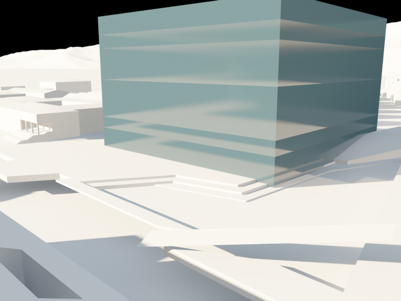

Credo cmq di aver sbagliato ad impostare la GI o la camera perchè nel mio file l'oggetto è inamovibile pur seguendo le procedure ordinarie..

spe ma per fare il motion blur l'oggetto si deve muovere, cioe' deve avere un keyframe A e uno B di spostamento, e lo vedi solo nel rendering esterno non in editor nel rendering della finestra di lavoro :)

Sì! Infatti io l'avevo renderizzato nel keyframe C tra A e B.
Ho risolto il problema copiando in un nuovo file la scena e reimpostando i Settaggi Rendering.
