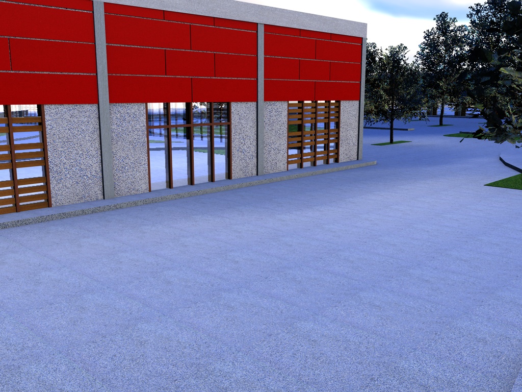

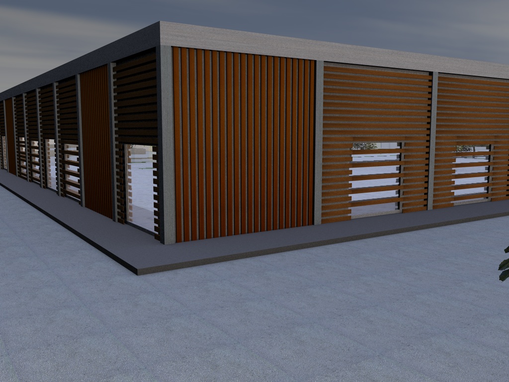

Ciao ragazzi, è il mio primo render in assoluto...
Potete darmi qualche consiglio???
Domande: non riesco a far comparire le ombre portate...l'illuminazione Globale mi dà sempre come risultato un colore tendente al blu...
Cosa mi consigliate???
Come posso mandarvi il file, è troppo pesante...???

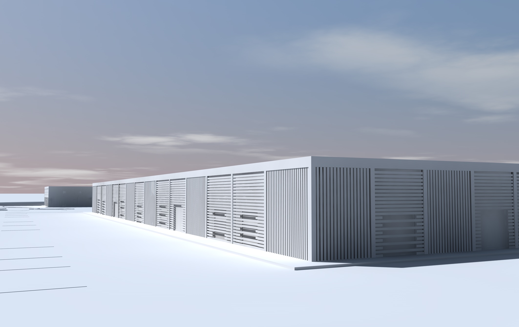

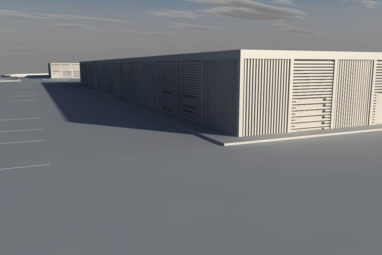

allora, non essendo un gran esperto di ar, proprio x niente...non ho capito quale fosse il tuo problema, allora ho copiato ed incollato la scena in una vuota, ho posizionato il modello al centro ed ho rimesso l'oggetto cielo.
Questo l'ho ruotato x avere l'inclinazione dell'ombra che volevo, ho cambiato il mese e l'ora ed ho abbassato la saturazione al 75%.
Nelle impostazioni di rendering ho lasciato solo attivo l'illuminazione globale, con profondità diffusione a 3. Tutti gli altri parametri che non ho menzionato gli ho lasciati di default.
Potrebbe essere un punto di partenza, se è come lo volevi :)
spero di esserti stato utile ;)

dai un'occhio alle impostazioni che ho usato.
butta anche uno sguardo nella sezione laboratorio del forum, lo troverai molto utile e se vuoi ti consiglio anche di acquistare il capitolo 7 e 8 del libro presente nella sezione shop. (ne vale la pena visto il prezzo 11 euro complessivi)
BASE.zip
(448.77 KiB) Scaricato 73 volte
